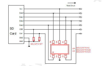

由于SD卡的集成性较高,芯片比较脆弱,经常性的热插拔导致其极易受到静电的影响,此方案采用集成多路并组合两个单路ESD静电二极管防护元器件,具有导通电压精度高、响应速度快、寄生电容值低、钳位电压低等特性,在不影响数据传输的前提下满足IEC61000-4-2 Level 4静电放电防护需求,让后端的电路得到有效全面的防护,且做到成本最优化。

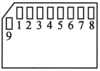

标准SD卡总共有6条信号线和3电源线,分别支持SDSPI两种模式两种模式引脚关系如所示。
引脚标号
SD模式
SPI模式
名称
类型
功能
名称
类型
功能
1
CD/DAT3
I/O/PP
卡检测/数据线3
CS
I
片选(低有效)
2
CMD
PP
命令/响应
DI
I
数据输入
3
VSS1
S
电源地
VSS1
S
电源地
4
VDD
S
电源正极
VDD
S
电源正极
5
CLK
I
时钟
SCLK
I
时钟
6
VSS2
S
电源地
VSS2
S
电源地
7
DAT0
I/O/PP
数据线0
DO
O/PP
数据输出
8
DAT1
I/O/PP
数据线1
RSV
9
DAT2
I/O/PP
数据线2
RSV
其中S:电源供电;I:输入;O:输出;PP:引脚使用推挽模式驱动。

针对SD卡静电防护方案,由于数据线的传输速率较高,可选择低电容低钳位电压的ESD器件,我们采用集成六引脚ESD防护器件对SD卡的数据引脚与电源引脚进行防护,型号可选择SEUC236T5V4U SEUC236T5V4UBSEUC236T5V4UC。三款型号都为低电容低钳位电压集成多路ESD静电二极管防护元件,同时保护SD卡的五个引脚免受静电放电(ESD)低等级浪涌事件的冲击与干扰。且符合IEC 61000-4-2 (ESD) Level 4 规范 ±15kV(空气)和 ±8kV(接触)下提供瞬变保护。客户可根据SD卡的实际情况选择器件。
对于SD卡的CMD命令线和CLK时钟线,我们选择了一款低电容分立ESD器件SELC2F5V1BT,该器件符合IEC 61000-4-2 (ESD) Level 4 规范,可 ±25kV(空气)和 ±22kV(接触)下提供瞬变保护。
