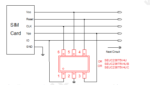

应用示例
针对SIM卡的静电防护方案,我们提供三款防护器,可SEUC236T5V4U SEUC236T5V4UBSEUC236T5V4UC作为ESD防护器件。三款器件都为集成多路ESD静电二极管防护元件,同时保护SIM卡的五个引脚免受静电放电(ESD)低等级浪涌事件的冲击与干扰。
三款器件都为低电容低钳位电压ESD保护器件,封装都为SOT-23-6L,工作电压都为5V,且符合IEC 61000-4-2 (ESD) Level 4 规范 ±15kV(空气)和 ±8kV(接触)下提供瞬变保护客户可根据SIM卡的实际情况选择器件。
