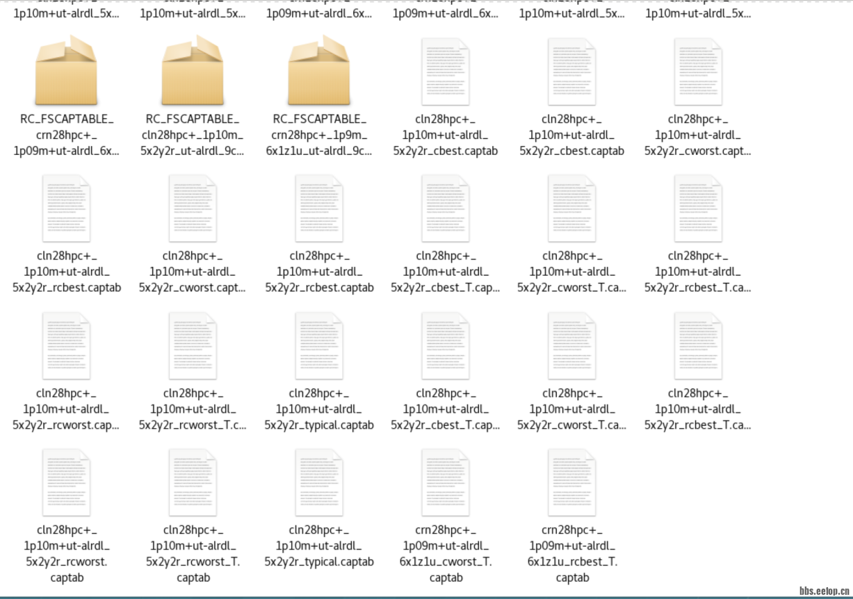

大四学生自学数字后端,想请教一下各位大佬这些captab前面的5x2y2r,6x1y1z分别都是啥意思呀,typical,rcbest等一众后缀是和不同的工艺角对应的吗(比如tt对应typical)
发表于 半小时前 来自手机 | 显示全部楼层
前者是不同的金属层配置
后者是不同的corner
发表于 4 分钟前 | 显示全部楼层
找到DRC Manual pdf文档,然后里面就有答案。
