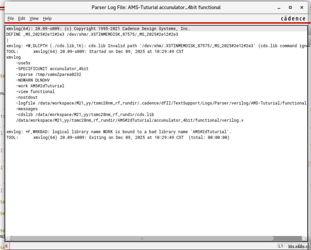

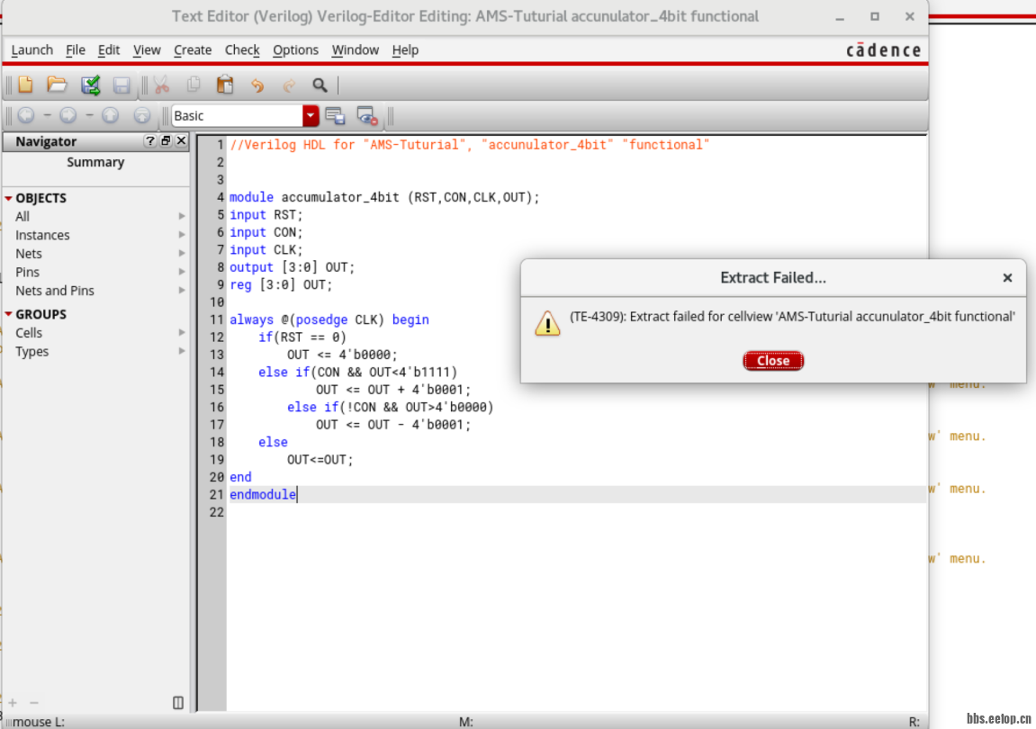

大四学生自学数字后端,如图,跟着师兄的教程走,走到这一步savecheck后本应弹出“是否创建symbol”,但这里弹窗应该是有问题,搞了几天没有头绪,求大佬们赐教
发表于 19 分钟前 | 显示全部楼层
检查你的library、cell等,不要出现字母数字下划线的其他东西;
