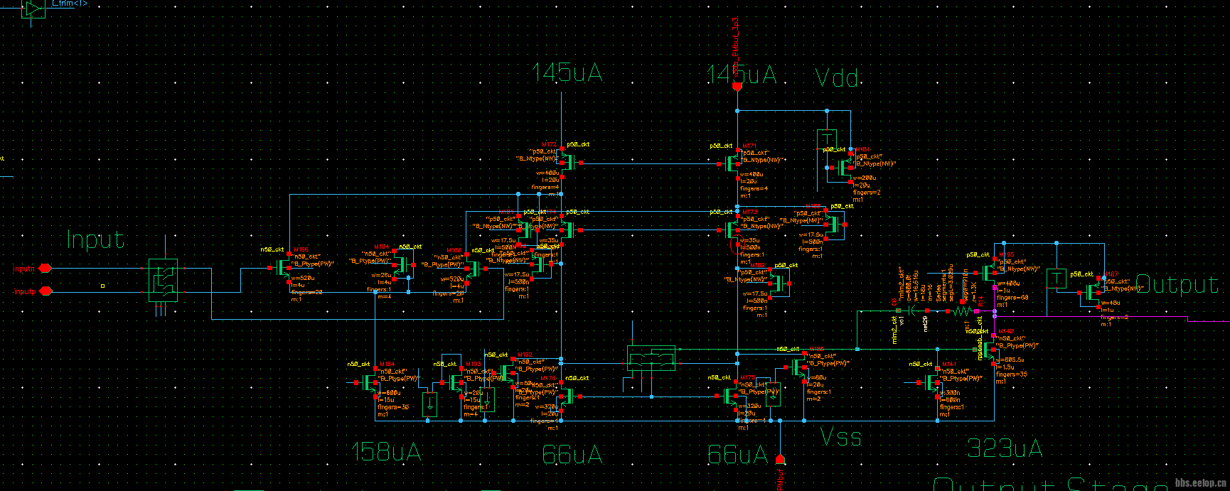

各位前辈,现在想确认一下压摆率是被哪一级限制住,电路是二级,一级折叠cascode,二级共源。该运放运作buffer使用

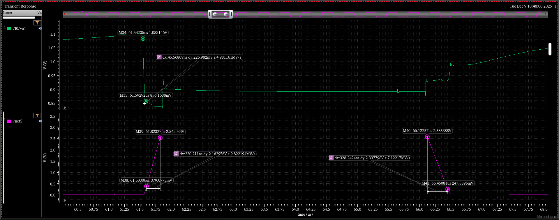

仿真结果输出端正摆率9.8MV/S,负压摆率7.28MV/S,如图所示绿色为第一级输出电压波形,紫色为输出级输出电压波形
我通过测量第一级输出电压波形,看到第一级电压变化的速率约为4.98MV/S 是小于输出级的,所以认定为压摆率被第一级限制,但是我确定是否正确。
并且我理论计算,第一级最大电流约为145uA,米勒电容9.6pF。,计算出来大约在14MV/S,和仿真差很多,不知道怎么回事。
另外在仿真是,输出端有一个12pF的电容,当我把12pF电容去掉后,输出级压摆率从9.8MV.S变为10MV/S,变化不大,所以我也认为是第一级限制住了压摆率,不知道是否正确。
