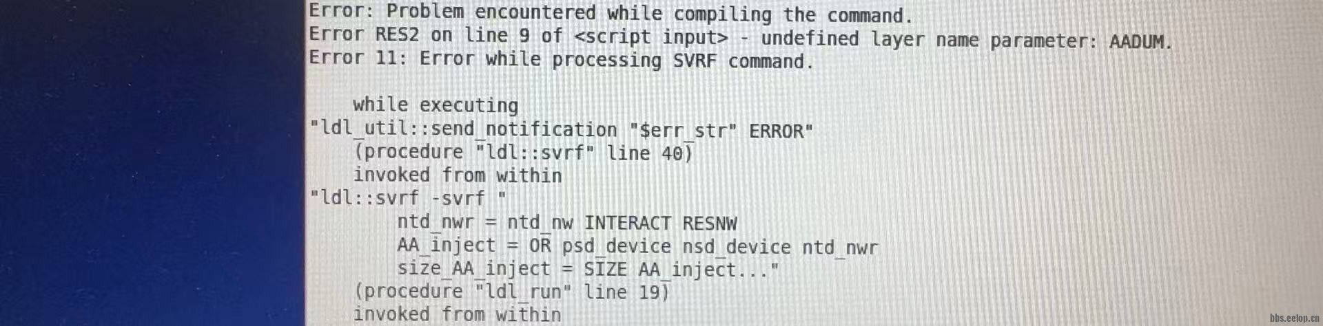

报如图所示错误该如何解决
发表于 1 小时前 | 显示全部楼层
AADUM是你从PERC里面抽取出来想要保存的层,但是它只能保存具备连接性定义的layer,AADUM不是的,所以报错
