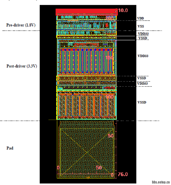

由于功能需求,采用180nm工艺里3.3V的管子做设计,整个电路(core和IO)都是3.3V电压。工厂给的io pad core电压都是1.8,有给后驱动供3.3V电源的pad,但无法连接到内部电源,只能给IO环供电,请问这种情况内部电路的3.3V电源应该怎么画呢?有没有适合的PAD或接法。
如下图,别的pad在顶部红色部分会有一部分突出来用以连接core,但3.3V电压pad这里没有,只有图中标注的这些电源和别的IO pad一起横向连接给IO 环供电
