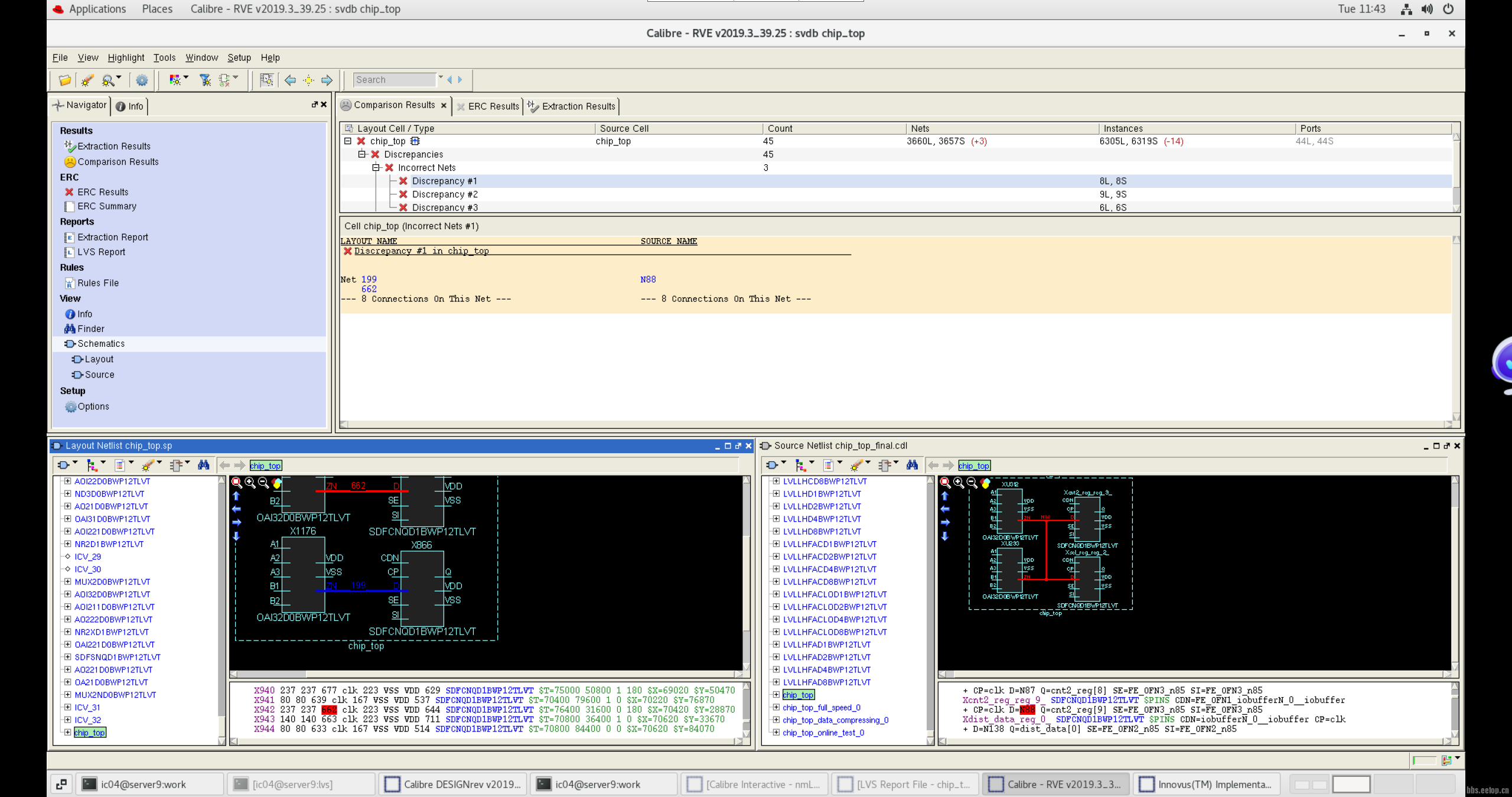

数字后端新手小白求助,在使用innovus做完PR之后,请问在calibre里面遇到这种lvs的问题,感觉应该是两条线没连起来,该怎么去innovus里面修改
发表于 2 小时前 | 显示全部楼层
case问题, lvs rule里把case设置成yes,区分大小写
 楼主| 发表于 1 小时前 | 显示全部楼层
为什么是大小写问题,这看上去像是两条net open了
