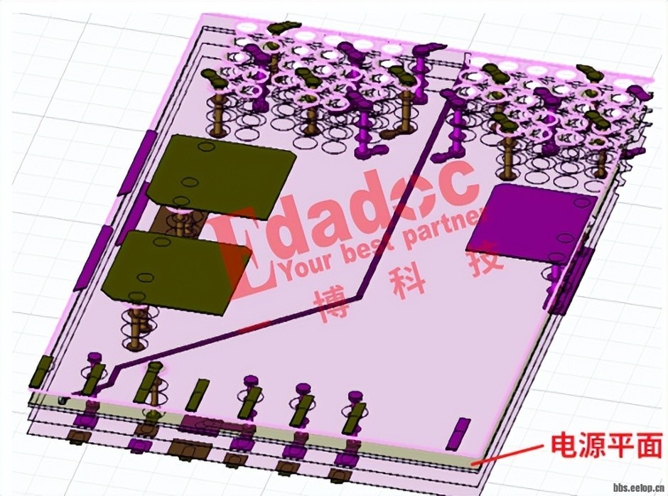

这根地址信号走线在L3层,参考L2和L4层,其中L4层是主要的参考平面,是一个电源平面,距离L3走线层是4mil,L2层虽然是地平面,但是距离L3走线层却有差不多16mil的距离。显而易见,这根L3层的地址信号主要参考的是L4层的电源平面了。就像下面这个3D仿真模型展示的一样。
61a37ca3d580429bae74f91e6edc1f3a~tplv-tt-origin-web:gif.jpeg?_iz=58558&from=article.jpg

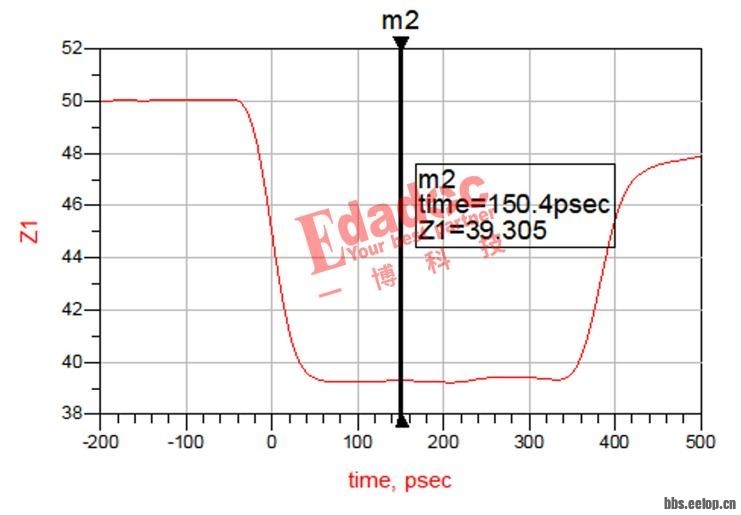

我们先来看看阻抗的情况,这根地址信号的走线是要求按40欧姆来设计,经过仿真后,我们看到上下都是地平面设计的阻抗仿真结果非常接近40欧姆走线阻抗。
ad17b1b808cc47249e6a1d9e0377e7d2~tplv-tt-origin-web:gif.jpeg?_iz=58558&from=article.jpg

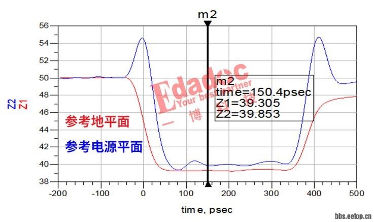

两者一对比,其实发现,对于阻抗来说,参考电源平面和参考地平面其实差的不远。
ec464a81aec6466a9aabf0cff5271a02~tplv-tt-origin-web:gif.jpeg?_iz=58558&from=article.jpg

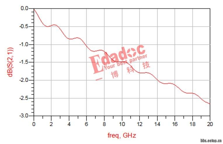

那是不是只要阻抗没啥影响,也就代表着DDR信号参考电源平面完整没有问题呢?当然。。。也不是啦!阻抗只是其中的一个性能的表征手段,除此之外,我们还是要关注下插入损耗的情况。
首先,我们还是来看看常规的上下参考地平面的插入损耗结果。和我们预料的一样,参考地平面时,插入损耗的结果从低频一直到高频都是非常线性的,完全没得问题!
f47637465ab94fc08cfb3bc631b1b558~tplv-tt-origin-web:gif.jpeg?_iz=58558&from=article.jpg
