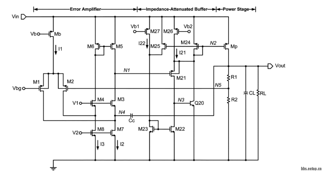

内环震荡了,也就是Cm这条内环路稳定性不足。加一个iprob跟Cm串联,在外环交流断开的情况下仿该iprob的稳定 ...
想问下内环如何保持稳定呢,最近做了一个最大负载能力要百mA级别的LDO,采用了如下图所示的电路架构,外环稳定但是实际tran会有震荡。
发表于 昨天 13:44 | 显示全部楼层
koudoushini 发表于 2025-11-13 11:44
想问下内环如何保持稳定呢,最近做了一个最大负载能力要百mA级别的LDO,采用了如下图所示的电路架构,外 ...
增大M3的电流。
发表于 昨天 14:40 | 显示全部楼层
迷路大脸猫 发表于 2025-11-13 13:44
增大M3的电流。
加大M3电流之后外环的stb仿真,不同负载下的PM GM又挂了。好难
发表于 昨天 14:43 | 显示全部楼层
M3电流大概是M1的4倍
发表于 昨天 15:55 | 显示全部楼层
迷路大脸猫 发表于 2025-11-13 14:43
M3电流大概是M1的4倍
我发现这就是个trade off,增大电流,增益就会小,输出电压精度就会降低,但是增益如果上去了,稳定性就差了。
