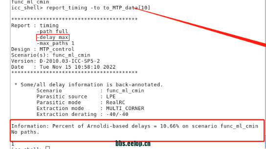

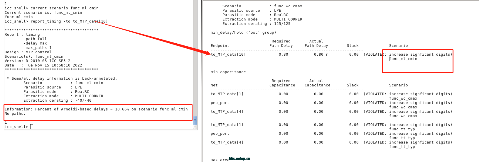

大家好,ICC中我在rout-opt时候发现了hold违例,我在func_wc_cmax 这个Scenario下报告了所有的违例看到了一条关于to_MTP_data[10] 的违例。我想把这条路径报告出来,我切换到func_ml_cmin这个Scenario下查看这条路径为什么这条路径会说没有呢,很疑惑,想请问下大家这是原因呢。

你这个不是min delay吗?你报max?

发表于 2022-11-15 14:55:04 | 显示全部楼层
icliupengzhi123 发表于 2022-11-15 14:45
想问下min delay是怎么报出来的,还没弄过这个
你要命令上加 -delay min啊

想请问下我在min情况下修hold,在这条路timing径上插入一个ckbufd2来增加 launch 这条path的延迟,请问下命令是怎么写的呀。谢谢 1668500893(1).png
