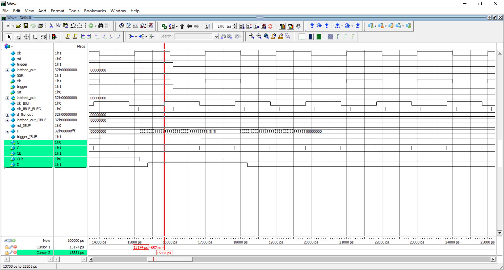

这不明显setup时间不够吗,d_flip_out的clk的上升沿,s一直在变

大佬,但是我的s的跳变很快,大概只有几十ps,但我想用D触发器锁存它的输出,如果是建立时间不够,那应该怎么办呢?

你的clk频率比s的跳变要慢,这样是没办法用D触发器锁存的,要么提高clk频率,要么想一想其他异步逻辑处理的方法。
