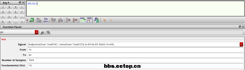

THD函数的计算结果表示的是百分之多少么?如图,计算结果是表示0.496%还是49.6%?
发表于 2020-4-13 16:14:41 | 显示全部楼层
前著 : 0.496%
可搭配spectrum 做FFT 搭配著看

我想问一下,在IC617里这个thd函数设置好参数后点eval怎么不出来结果呀
