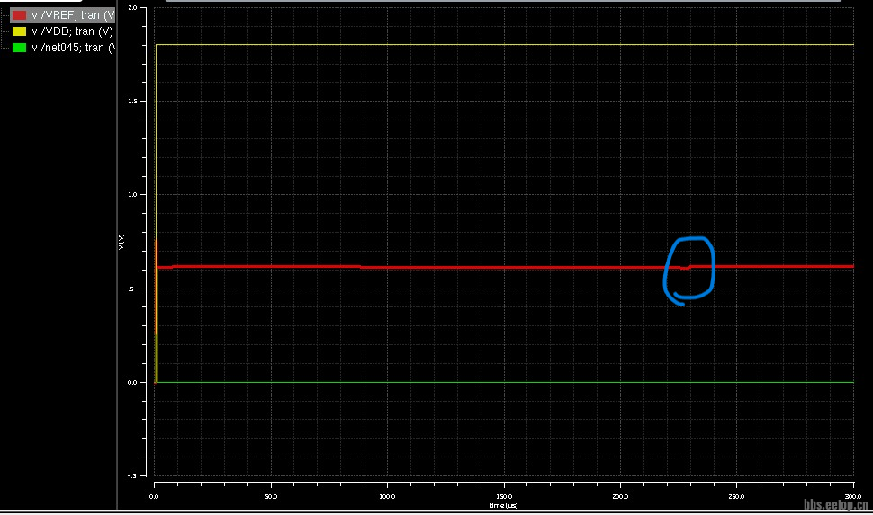

[求助] 带隙基准启动电路

发表于 2024-4-8 00:12:21 | 显示全部楼层
VREF  給INV輸入端的電壓太接近NMOS 的VTH所導致,建議將給StartUp電壓高些以避免來回震盪
发表于 2024-5-30 18:31:50 | 显示全部楼层
kidd_han 发表于 2016-11-10 09:52
左边这个反相器要做的很不对称,P很弱很弱,保证翻转阈值在VthN附近。反相器的输出还可以加个电容。 ...
你好,大佬,反相器输出加了稳压电容,但是基准电压稳定还要200us,这是什么原故?望赐教
发表于 2024-5-30 18:32:43 | 显示全部楼层
发表于 2025-2-11 10:10:04 | 显示全部楼层
这个启动电路只有在有上电的情况才能正常工作 在不上电时高温时静态工作点不对
