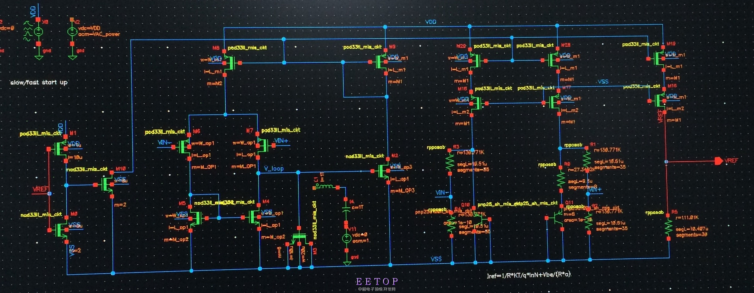

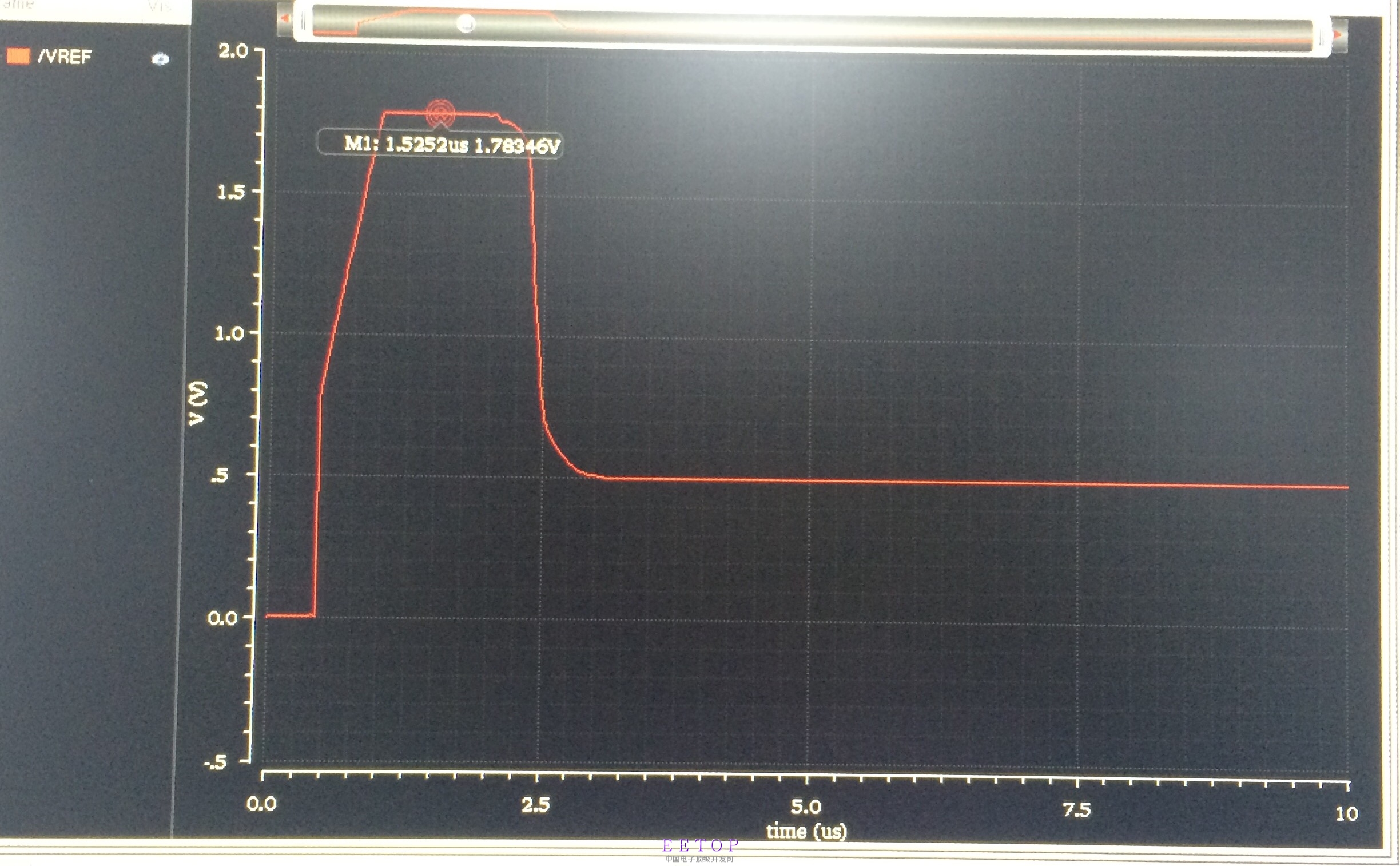

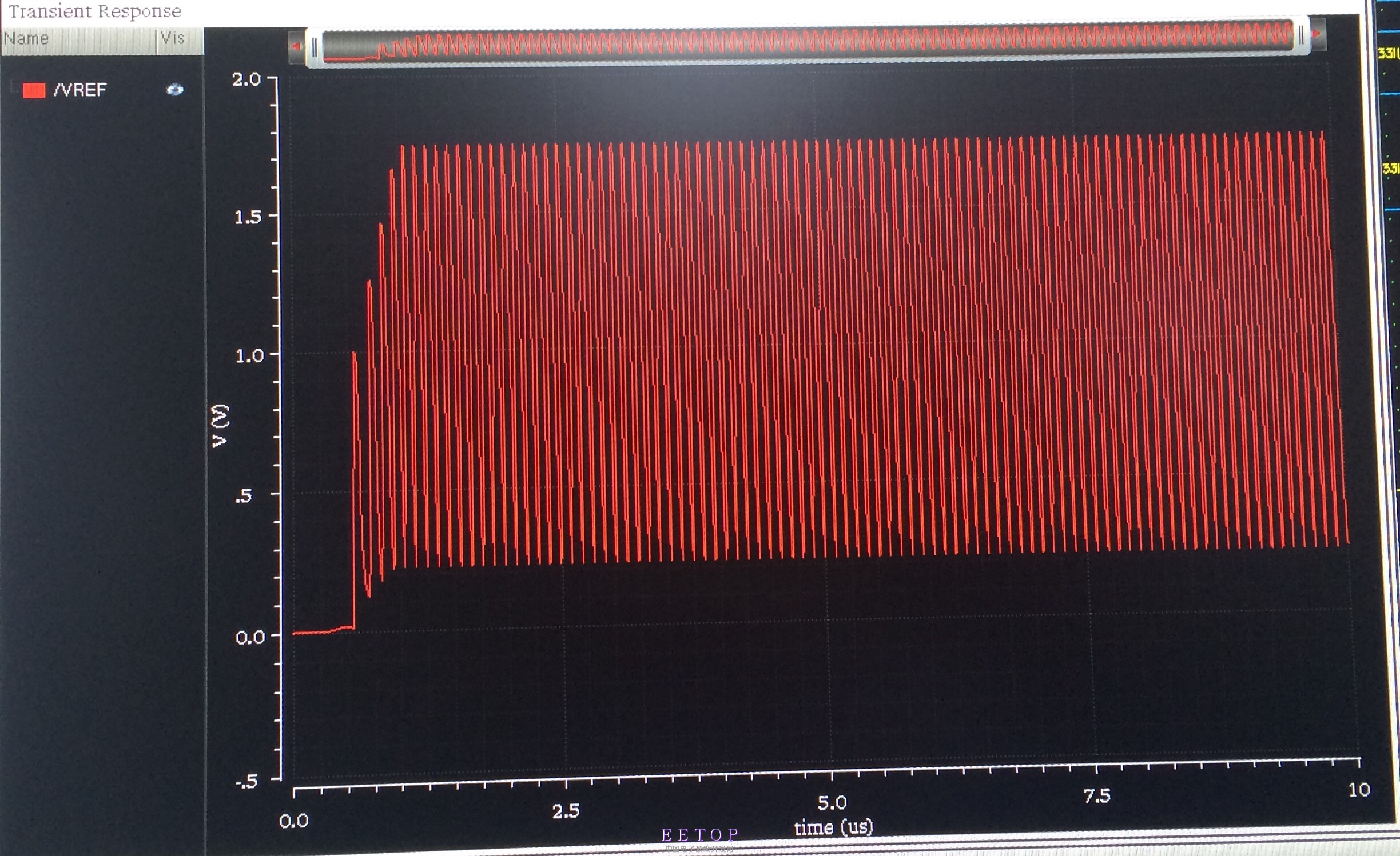

带隙基准原启动电路在快速启动时,输出电压先升到vdd然后降到正常值,主要由于启动电路的关断由启动电路电容充电时间决定,而非带隙电路控制,因而改变启动电路,采用反相器加nmos结果导致电路震荡,请问该如何处理?
原电路
原电路
更改启动电路后
更改启动电路后
原电路输出电压瞬态波形
原电路输出电压瞬态波形
更改后输出电压振荡
更改后输出电压振荡

左边这个反相器要做的很不对称,P很弱很弱,保证翻转阈值在VthN附近。反相器的输出还可以加个电容。
 楼主| 发表于 2016-11-10 17:54:49 | 显示全部楼层
试了一下,加电容确实是可以让电路正常工作的

请问转换阈值为什么需要在Vth附近呢?
发表于 2016-11-11 14:26:15 | 显示全部楼层
加稳压电容
发表于 2016-11-11 14:58:23 | 显示全部楼层
回复 6# 紫云lyj
    因为要那这个反相器检测vref是否启动,vref启动后1.2V,所以反相器阈值要在1.2V以下,考虑到工艺温度影响,尽可能做到VthN附近,这样才保证不影响正常工作。
    这个基准电路有改进的地方。
    1. 最上一排PMOS gate到VDD建议加电容,可以用PMOS做电容。改善PSRR。
    2. Vref输出一般是一定要加电容稳压的。
