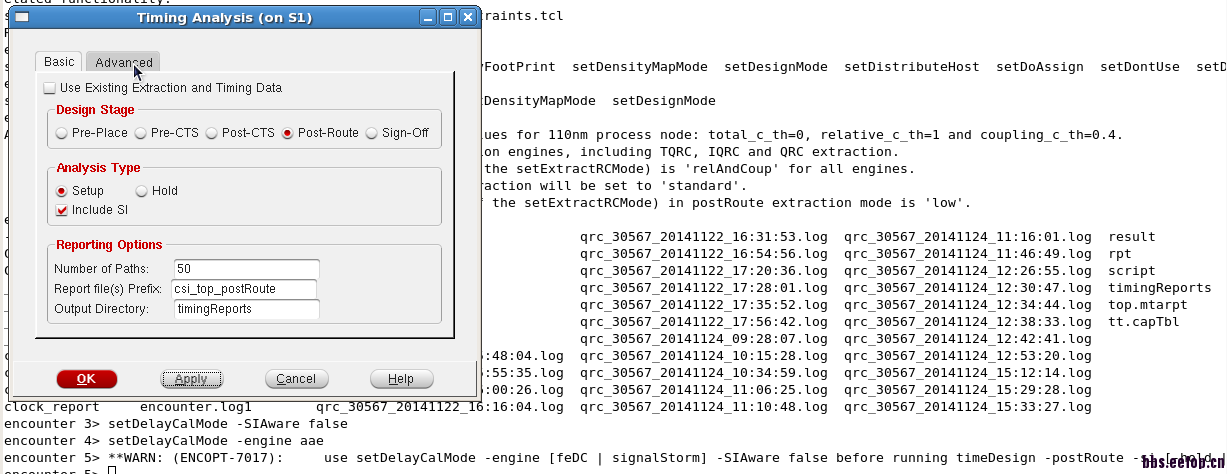

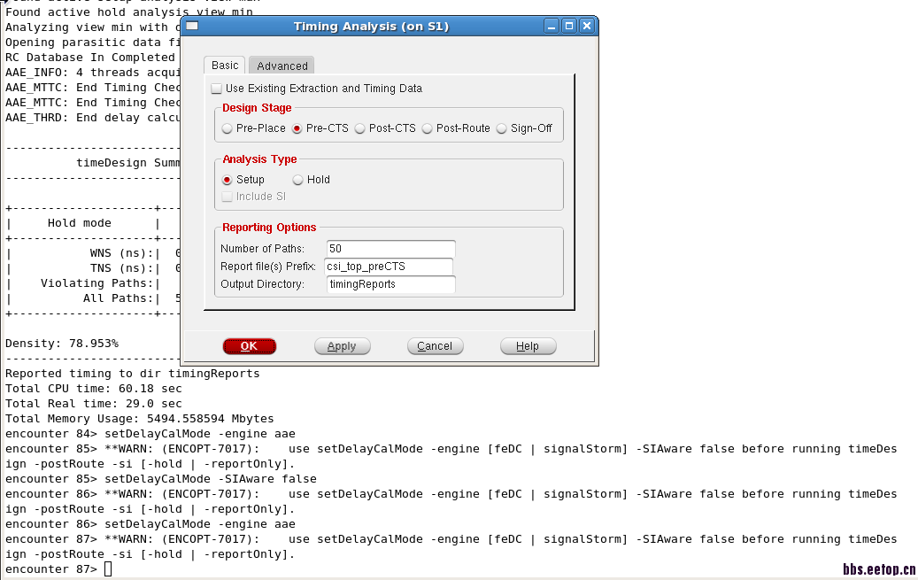

    非常感谢你的回复,我现在使用AAE的延迟计算模式,结果之前的违例都过了(没加SI)无论low、medium、high还是signoff,但现在我又发现了一个问题,就是说除了在signoff模式下时timing分析可以加SI之外,low、medium、high都没办法加SI运行,而在encounter-DC和signalstorm下却可以,这是为什么呢? si.png
发表于 2014-11-24 16:57:33 | 显示全部楼层
回复 16# gaishiqicai
    不是吧。。。你说的 low/medium/high/signoff是extraction的effort吧,跟算timing没有关系的啊, 算timing跟你选的stage有关,你的截图里面显示的你选的stage是preCTS,选不了SI也是正常的,另外在preCTS阶段讨论extraction的effortlevel没什么意义, 这些都是postRoute engine的effort啊。。。。。

回复 17# wyc8842172
    我不是选post—CTS的,是我截图截错了,我是选postroute的 kk.png ,不知道为什么setDelayCalMode -engine aae时加SI跑不了,wanrning提示选fedc或signalstorm
 楼主| 发表于 2014-11-24 18:46:39 | 显示全部楼层
回复 17# wyc8842172
    我现在的问题是Design stage的signoff下使用AAE能加SI,但是在Design stage为postroute时无论low、medium还是high在rc计算延迟模式为AAE下不能加SI运行timing analysis和优化,工具提示rc计算延迟模式我要设fedc或signalstorm
