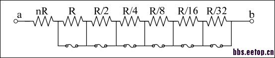

.CMOS 版图设计时,有时为了获得精确的电阻,需要使用熔丝Trimming 技术对电阻进行
微调,假设电阻的工艺容差为25%,试评估以下6bits Trimming 电路可以获得的电阻精度
有多少?n 的合理值是多少?

电阻调节范围:n~n+63/32
TYP:n+1
FF:0.75n~0.75n+189/128
SS:1.25n~1.25n+315/128
1.25n<n+1
n+1>0.75n+189/128
61/32<n<4
最差精度:
1/61<1/32/(n)<1/128

回复 2# victor0o0
    为什么typ是n+1  不是n吗
