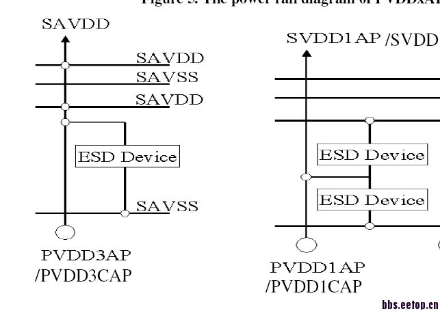

左边的PVDD3AP 是PAD连到Internal,Pre-Driver Power 和 Post-Driver Power
右边的PVDD1AP 是PAD连到Internal,但没有和Pre-Driver Power 和 Post-Driver Power相连
对于一颗芯片的AD电源,应该遵循什么规则来选择以上IO呢?
我的理解是,AD没有对外输出的analog PAD,因此不需要连接post-driver power,所以选择PVDD1AP就可以
请大家指点一二
谢谢~
