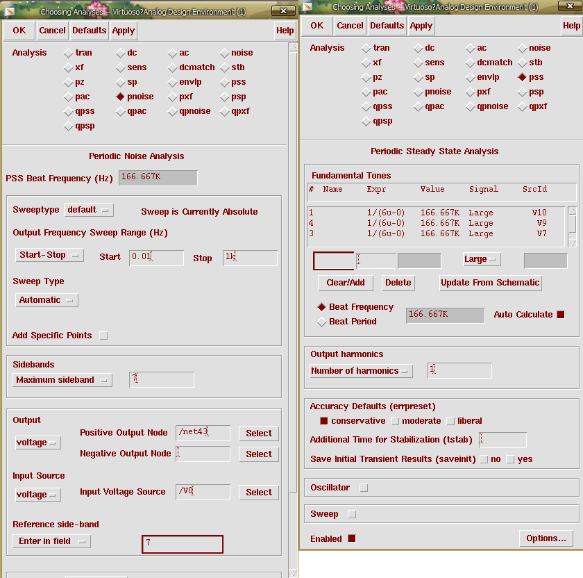

对一个开关电容电路进行噪声仿真,需要设置pss和pnoise参数,但是参数设置很多选项不是很懂,希望大神可以解释一下啊, 未命名.PNG 如上图pnoise中,maximum sideband和enter in field是什么意思啊?pss中Additional time for stabilization是什么意思啊?我们一般怎么仿开关电容电路的输出噪声谱密度啊?

cadence的帮助文件里面有关于PSS和pnoise分析的介绍,你看看。以前用过但现在忘了!
发表于 2012-12-18 13:34:41 | 显示全部楼层
要先做PSS,然后才能做Pnoise
 楼主| 发表于 2012-12-18 13:41:47 | 显示全部楼层
回复 5# edayz
    是啊,先做pss再做pnoise,他们能一起仿真吗,还是要单独分开做啊?

pss和pnoise的max sidband 取7到10差不多了
tstab是整个电路的所有节点进入(周期性)稳态的时间,这个时间可以用tran仿真来评估, 时间不够,pss将无法收敛
另外pss和pnoise要一起仿真,pnoise用到pss的结果
