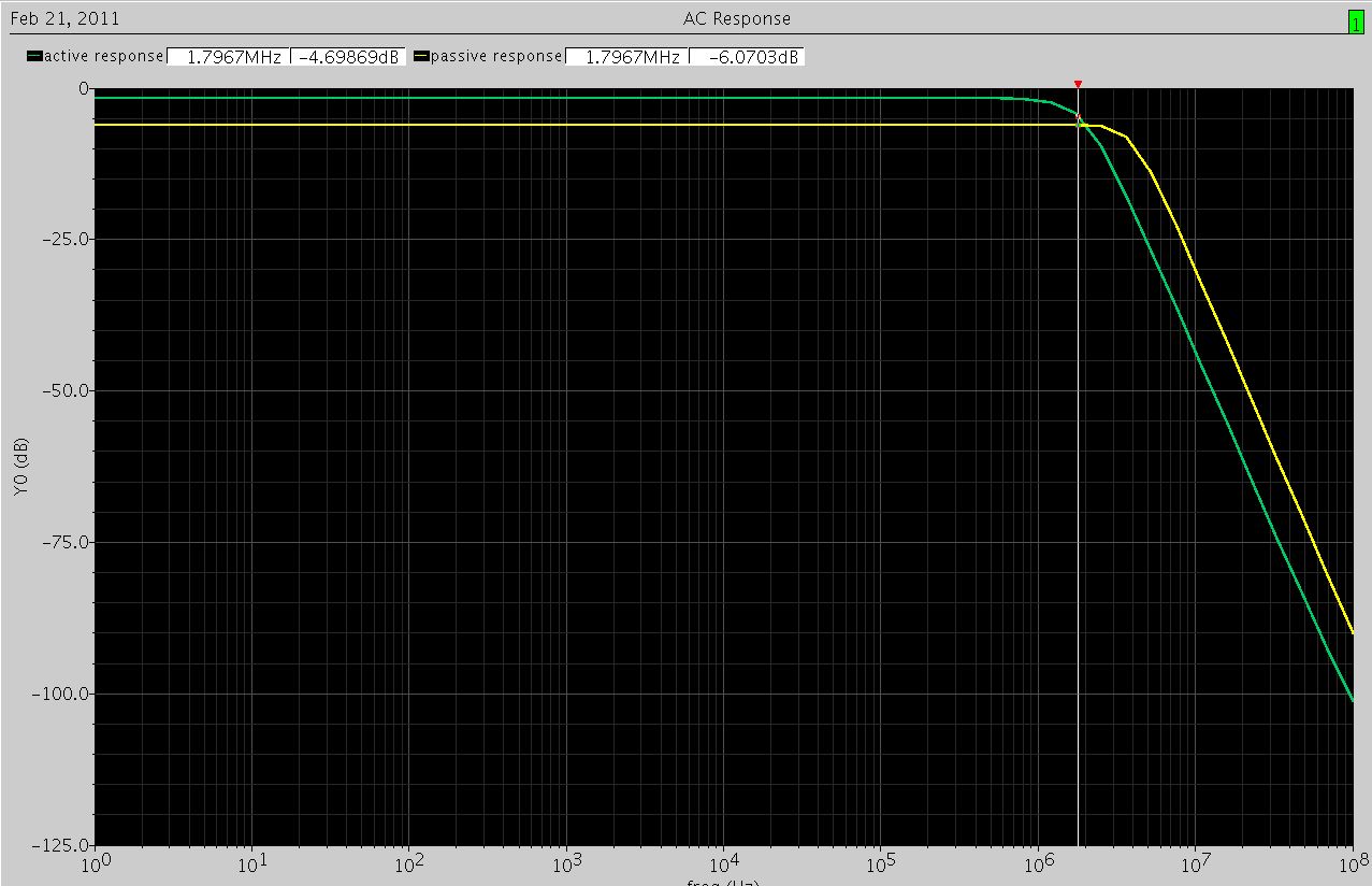

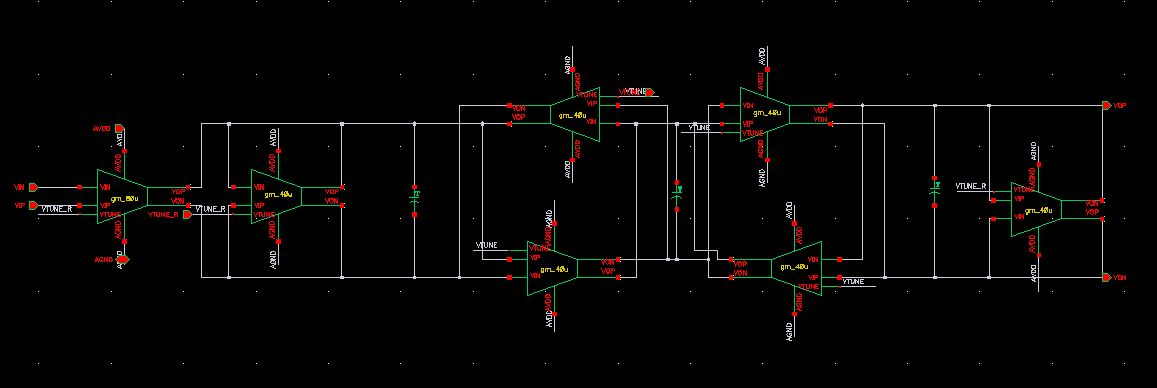

我的仿真步骤如下:
1.用filter solution 得出无源模型
2.用回转器替代浮地电感,用Gm替代电阻
3.做AC分析,加入峰值0.5V(峰峰值1V)的差分信号,看AC分析结果。
4.只有1M的通带!!
这个问题困绕了我很久,一直没想明白是什么原因。考虑过以下几方面的原因:
1.回转器搭错了---------检查了好几遍 没错
2.以为最有可能的是Gm的值仿真错误----------分别用AC(加入峰值0.5V(峰峰值1V)的差分信号)和PSS仿真,结果跟计算差别很小。
现在挡住了,请大侠指点。

Gm单元寄生会影响滤波器的带宽!

你原来的带宽是多少?
 楼主| 发表于 2011-2-22 09:44:41 | 显示全部楼层
回复 3# gm-cfiltersz
对不起 忘记说了 无源网络的带宽是4M,我一直觉得好像是Gm的值有问题,但具体却说不清楚,好像是单端到差分这个变化有问题。

回复 2# huntzxs
    gm的寄生电容很小啊 只有几十fF

看看你的filter solution中用的单位是Hz还是rad/s???

我觉得可能是goodsilicon 说的原因,检查一下。
另外可以用verilogA写一个理想的跨导放大器,然后再仿真一下看看。

回复 7# goodsilicon 单位用的是Hz 不是弧度。
下面几个图是简单的三阶巴特沃兹滤波器的曲线
这个是cadence里面的响应,黄色的是无源电路的响应,绿色的是有源电路的响应
有源与无源响应对比
有源与无源响应对比
这个是有源电路,里面的gm用ac仿真为40us,但是我发现如果在filter solution里面按照跨导值20us(两端电阻等效50K欧姆)进行综合后得出的滤波器用有源器件替代后响应带宽就会变好,不知道为什么。
