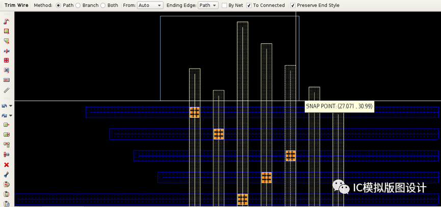

看到一些朋友还在花时间在查找函数自己来写一些操作功能,有时候写的通用性和应对复杂场景会有不少bug。看了下Custom Compiler有比较好solution,下面分享下几个好用的功能。

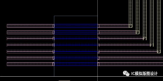

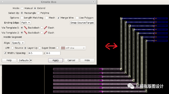

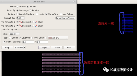

1.bus connect的功能:create bus下extend mode
然后白虚线可以按鼠标移动到合适位置再完成连接动作。

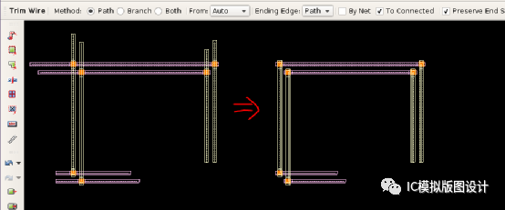

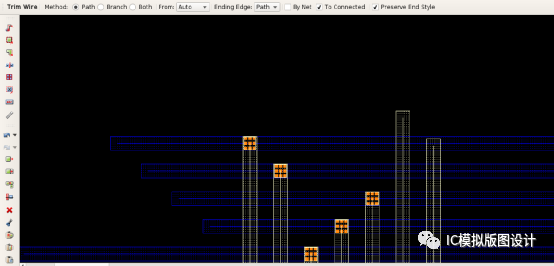

2.第二个好用的功能去除多余线头到Via 位置,CC还可以对整条net 进行trim dangling layer,能保证剔除冗余的走线。
整条bus 操作

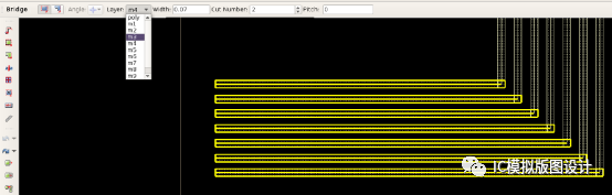

3.Bus bridge 快速交叉走线跳层
我们还可以对这些功能用脚本进行二次包装,或对这些操作进行相关的option的预设,来进一步提高操作效率与使用的便捷度。
