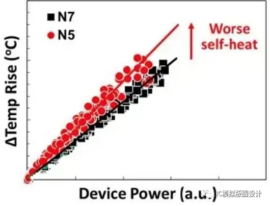

FinFET器件几何结构的引入大大改变了从沟道功耗到环境的热阻路径。鳍栅结构让热量更难消散。工艺越小,温升就越明显。网上找个图如下

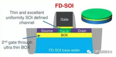

这里还要提下SOI工艺,SOI工艺也要注意self-heating的问题,原因也是跟SOI工艺的结构有关系,SOI器件中,有源薄体在氧化硅上,这是绝热材料。在工作期间,有源区域消耗的功率不能轻易消散。结果,薄体的温度升高,这降低了器件的迁移率和电流;知乎上找个图看下:
