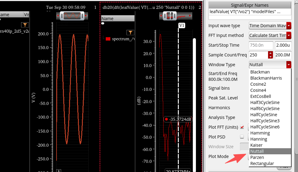

对于adc、dac的designer来说,在仿真开始不久就能觉察电路的异常,这很重要,因为会节省时间和精力。
一般我们都使用相干采样,不加窗;如果想提前看结果,就必须加窗了,典型的hanning窗和其他窗都没这个效果;(点数少了不行,旁瓣太高)
nuttall窗,窗如其名,短小干脆,可以在一两百个点的时候就看出准确的底噪和谐波,这足够了,至于它的原理和有没有更好的窗,就需要各位努力了!
如果你在调试电路中使用过它,你会爱上它。(在仿真只跑了1/3甚至更短时,就能清楚底噪和谐波是否达标,这太棒了)

Albert H. Nuttall 是信号处理领域的著名学者,其最突出的贡献是于1981年提出了Nuttall窗函数
回复 hebut_wolf 2025-9-30 10:19
核心特性
高旁瓣衰减:
Nuttall窗的旁瓣(频谱泄漏)衰减性能优于传统窗(如汉宁窗、Hamming窗)。
Nuttall4旁瓣衰减:约 -98 dB(远低于汉宁窗的 -31 dB)。
代价:主瓣宽度更大(频率分辨率降低)。
回复 hebut_wolf 2025-9-30 10:18
Nuttall窗是一种余弦窗函数(Cosine-sum Window),用于信号处理领域(如傅里叶变换、滤波器设计)。其核心设计是通过多个余弦项的组合优化频谱性能(降低旁瓣电平),尤其擅长抑制频谱泄漏。由 Albert H. Nuttall 提出(1981年)
