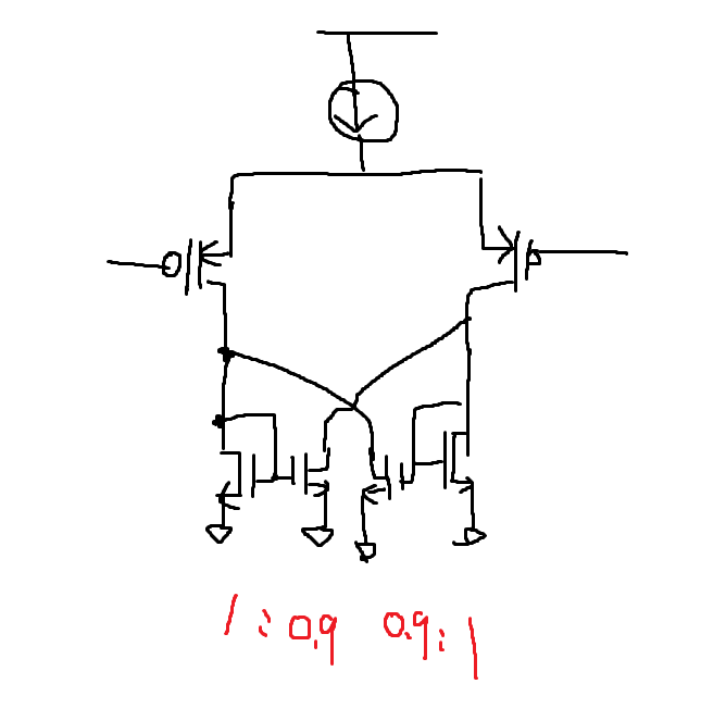

图中的结构采用接近1:1的比例   可以在不需要共模反馈的情况下获得较高增益。

回复 hebut_wolf 2025-8-16 17:50
CR400BF-BZ: 比例不需要专门预留0.1,因为输出节点还有额外并联的ro
这个电路用做运放,后面一般接共源级的输入gate,所以是需要预留一点正阻抗的。
这个电路也常来做adc的比较器预放大级,可以级联很多个,此时也需要预留。
稳妥起见,预留的小数部分要能cover monte carlo的sigma,以免出现正反馈锁死现象。
回复 CR400BF-BZ 2025-8-15 08:58
