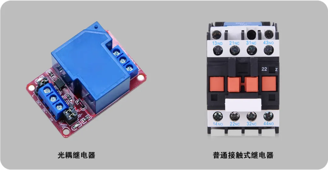

光耦继电器采用固态光电转换技术,通过发光二极管与光敏元件实现无触点控制,无机械运动部件,体积较同规格普通继电器缩小30%以上。其响应速度达0.1-1毫秒,隔离电压高达2500-5000V,触点寿命理论可达10亿次。普通继电器则依赖电磁线圈驱动机械触点,响应速度为5-15毫秒,隔离电压1500-2500V,触点寿命仅10万-100万次,但可承载最高40A大电流,适用于工业控制等高功率场景。
▲光耦继电器实物内部结构
光耦继电器在高频切换、电气隔离、抗干扰及低功耗方面优势显著,驱动电流仅需5-20mA,适合电池供电设备。然而,其大电流规格成本比普通继电器高3-5倍,且需配合其他元件使用。普通继电器虽存在机械磨损、低温易粘连、高湿度易氧化等问题,但在大功率负载控制、成本敏感项目中不可替代。例如,新能源汽车高压直流继电器单车价值量显著高于传统继电器,而普通继电器在家电控制板等场景中仍占主导。
选型策略:场景决定技术路径
需高频切换、强隔离或低噪音时,优先选择光耦继电器,如通信基站信号控制、医疗设备精密电路。大功率负载、成本受限或需物理断开时,普通继电器更优,如电机启停、配电系统。混合方案亦可行,例如用光耦驱动普通继电器,兼顾隔离性与大电流承载能力。2025年数据显示,中国电子继电器市场规模预计自动化生产线占比将提升至80%,高精度、高可靠性产品成市场热点。
