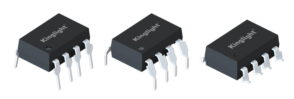

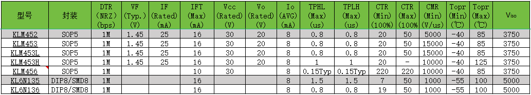

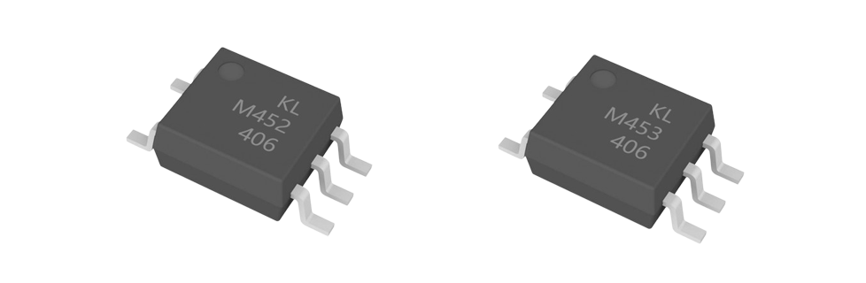

前几期,我们介绍了几k至几百kbps传输速率(DTR)的光耦,可以满足部分通信或驱动电路应用。而针对1Mbps的广泛需求,晶台则提供了两种尺寸选择:有SOP5封装的KLM452 、KLM453、KLM456和DIP8/SMD8封装的KL6N135、KL6N136。
▲ SOP5封装
▲ DIP8/SMD8封装

设计师需要注意参数的额定值:
1、输入电源电压、正向电压、发射极基极电压等。同时,输入信号的阻抗、上升时间和下降时间等参数也需要考虑,以确保光耦能够正确响应输入信号。
2、输出是一个开漏极晶体管,因此在使用时需要配置一个上拉电阻器来避免输出浮动。上拉电阻器的值可以根据所连接的负载进行选择。
3、工作温度为工业级达到85℃或100℃,也可以选用高温125℃型号,在选型和使用时需要考虑应用环境的温度条件。

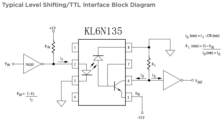

广泛在CAN通信、电平转换与兼容等隔离应用,应用电路举例:
综上所述,1Mbps速率的光耦,在数字电路隔离、电源电路保护、高速数据传输、电平转换和噪声抑制等领域具有广泛的应用前景。在使用时需要注意输入信号的要求、输出电路的配置以及温度范围等参数,以确保光耦能够正常工作并发挥最佳性能。
