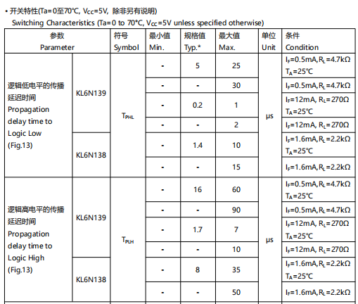

在设备间通信日益增长的需求中,对于十几米甚至更长距离的高速外设数据传输变得尤为重要。RS-232C接口,凭借其仅需简单的接收、发送及地线配置,以及成本效益高的双绞线连接,凭借其卓越性能,成为了连接通信接口芯片的关键纽带。为了在这种长距离高速通信场景下实现线路的可靠隔离,并有效抵御外部噪声对通信信号的干扰,虽然上一期介绍的晶体管类型输出系列光耦能够满足100kbps速率的隔离传输需求,但面对更高的速率稳定性和性能要求,业界更倾向于采用速率可达300Kbps的KL6N138和KL6N139达林顿高速输出光耦。这两款光耦能够应对高达256000波特率的信号传输,从而确保了高速通信的稳定性和可靠性。

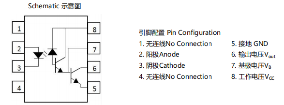

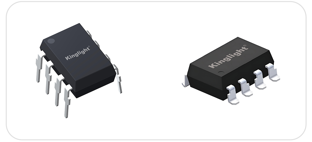

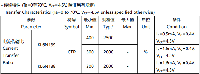

这两款光耦不仅拥有高速率传输的特性,还提供了DIP8(双列直插式)和SMD8(表面贴装式)两种封装选项,使设计者能够根据不同应用场景的结构和布线需求做出灵活选择。KL6N138与KL6N139器件内部均配备了一个红外发射二极管,该二极管通过光学耦合与高增益的隔离达林顿光电检测器相连。它们能够提供输入与输出之间极高的电流传输比(CTR),并配备了一个基极(base)偏置端口,以调节增益带宽。这两款光耦的特点在于其高CTR值、低输入电流以及低功耗表现。
上述内容仅为部分参数概览,如需获取详尽的设计参数信息,请查阅以下相关的Datasheet文档。https://www.kinglight.com/wp-content/uploads/2023/09/KL6N138KL6N139-Datasheet_V1.0.pdf
