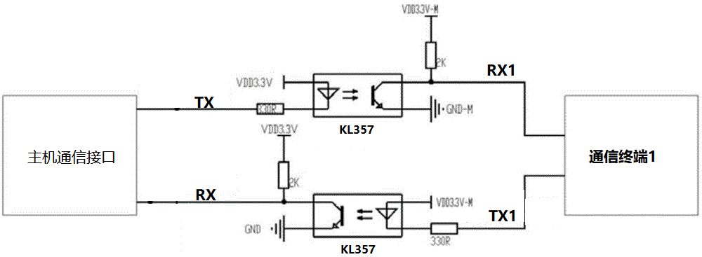

图一、串口通信应用
在串口通信应用中,如图一所示,KL357 光耦(SOP4)的OC(集电极开路)端所配置的上拉电阻对通信速率有着直接且重要的影响。选择合适的上拉电阻值,能确保信号在传输过程中的稳定性和完整性,降低误码率,实现较高的通信速率。此外,输入端限流电阻的选择也至关重要,它关乎电路整体安全性,影响光耦的开关特性,包括上升时间和下降时间。恰当的限流电阻值能优化光耦的开关速度,确保信号传输的及时性和准确性。

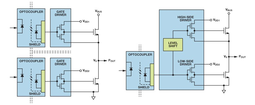

图二、MOSFET隔离驱动信号传输
在MOSFET隔离驱动信号传输方面,在高压驱动电路中,若控制侧涉及人的活动,就必须在高功率侧与低电压控制电路之间实现电流隔离。这种隔离措施能有效防止高压侧故障危及用户,即使电路元件损坏或失效,隔离栅也能确保电力不会传导至用户端。晶台晶体管类型输出系列光耦,提供高达30KHz的驱动开关频率,可满足大部分逆变器和电机驱动电路使用。在更高速驱动中,选用高速光耦系列,可高达1MHz。设计中的输入输出端设置类似于通信电路,不同的是,栅极驱动需要更多考虑高速开关损耗的电流驱动能力。

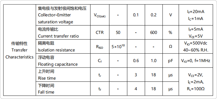

KL357的传输特性参数
图三、KL357传输特性参数
在设计过程中,相较于模拟信号的处理,此处更关注开关量传输的延时以及tr(上升时间)和tf(下降时间)的实际数值。需要注意的是,数据手册中提供的参数仅代表光耦在特定测试条件下的表现。然而,在实际的设计应用中,这些条件往往与测试条件不同。因此,为了满足产品的需求,我们可能需要调整外部设计,以获得更优的时间传输特性。
总之,晶台光耦的晶体管类型输出系列,在处理开关信号时,能够胜任相对较高的传输速率,具体可达100kbps;尤其在高压功率驱动产品中,其工作频率更是高达30KHz,相较于同系列竞品有明显优势,为用户提供了更具成本效益的应用选项。
