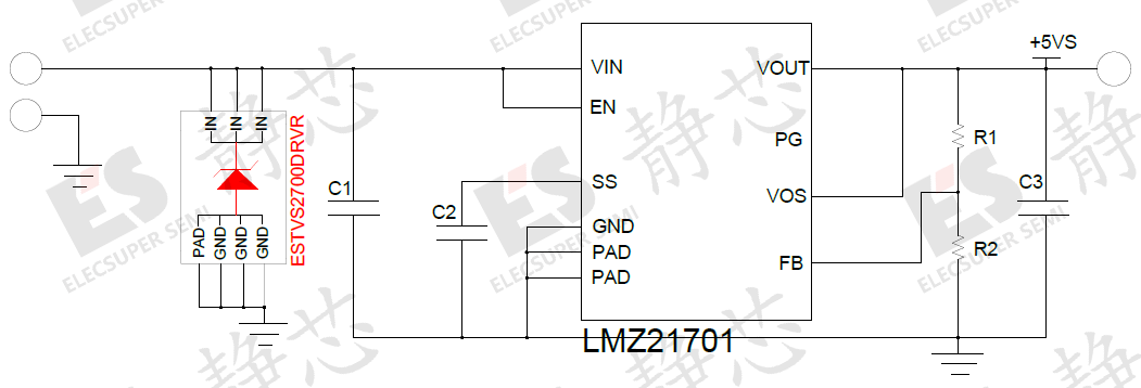

图1 应用方案
该模块是一种易于使用的降压直流/直流解决方案,能够在空间受限的应用中驱动高达 1000mA 的负载。基本作只需要一个输入电容器、一个输出电容器、一个软启动电容器和两个电阻器。使用平缓钳位浪涌抑制器(TDS)ESTVS2700DRVR对输入进行过压和瞬态保护。输出可配置为高达 6 V,使其成为许多 IO 模块应用的选择。
ESTVS2700DRVR是湖南静芯新推出的TDS平缓浪涌抑制器,均符合IEC 61000-4-2 (ESD) 规范,在 ±30kV(空气)和 ±30kV(接触)下提供瞬变保护,采用小型 DFN 2mm x 2mm x 0.68mm 6引脚封装。ESTVS2700DRVR通常用于保护工作电压为24V、27V的系统,器件的触发电压典型值为31.4V,额定瞬态峰值脉冲电流可达70A(tp=8/20μs),钳位电压VC为33V以内。
