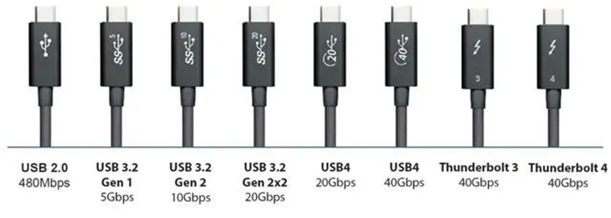

由英特尔等多家公司联合在1996年推出通用串行总线(英语:Universal Serial Bus,缩写:USB)是一种串口总线标准,也是一种输入输出接口技术规范,被广泛地应用于个人电脑移动设备等信息通讯产品,并扩展至摄影器材、数字电视(机顶盒)、游戏机等其它相关领域。最新一代USB 4于 2019 年发布,支持高达 40 Gbps 的连接,同时提供与 Thunderbolt 3 和 4 的交叉兼容性。USB 4 版本 2.0 将最大速度翻倍至 80 Gbps,但可以更高,单向高达 120 Gbps(下行链路为 40 Gbps),为高分辨率显示器供电三段式电压5V/12V/20V,最大供电100W ,新型Type C接口允许正反盲插,并向后兼容 USB 3.2 和 USB 2.0。
USB协议
支持
带宽
发布时间
信号线建议
ESD电容
USB 1.0
1.5Mbps
1996年1月15 日
低于15pF
USB 1.1
12Mbps
1998年9月23日
低于15pF
USB 2.0
480Mbps
2000年4月27日
低于3.0pF
USB3.0
5Gbps
2008年11月12日
低于0.5pF
USB 3.1 Gen 1
5Gbps
2013年7月26日
低于0.5pF
USB 3.1 Gen 2
10Gbps
低于0.25pF
USB 3.2 Gen 1
5Gbps
2017年9月22日
低于0.5pF
USB 3.2 Gen 2
10Gbps
低于0.25pF
USB 3.2 Gen 1x2
10Gbps
低于0.25pF
USB 3.2 Gen 2x2
20Gbps
低于0.20pF
USB4 Gen2x2
20Gbps
2019年8月
低于0.20pF
USB4 Gen3x2
40Gbps+
低于0.15pF
Thunderbolt 3
40Gbps
2016年3月
低于0.15pF
Thunderbolt 4
40Gbps
2020年7月8日
低于0.15pF
图1  1996-2019 USB协议通讯速率发展
随着USB协议的推出与发展出现多种接口外形,USB接口按大类分有三种,即Type-A(电脑上插鼠标、键盘、U盘的接口)、Type-B(常见于打印机以及带触摸和USB接口的显示器)、Type-C(支持正反2个方向插入);而细分的话有七种,分别是Standard Type-A、Mini Type-A、Micro type-A,standard Type-B、Mini Type-B、Micro Type-B,Type-C。

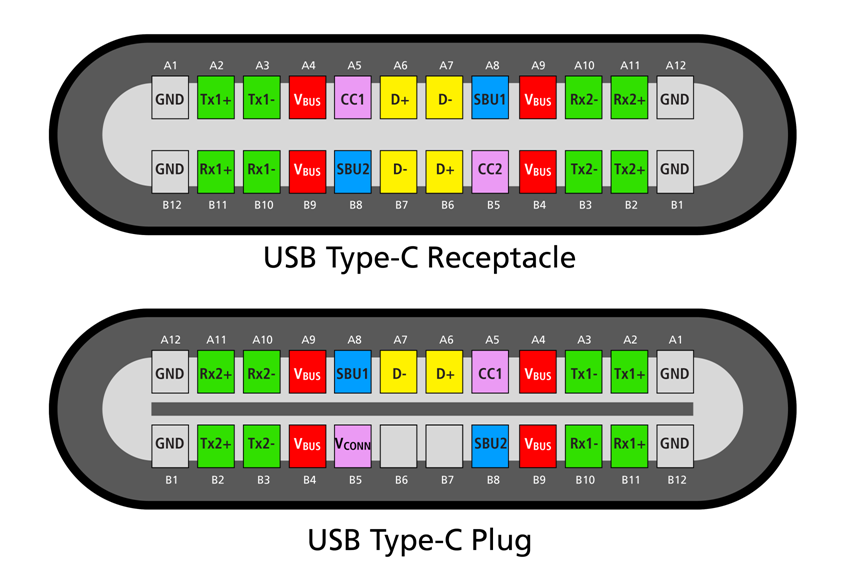

Type-C接口作为一种全新的连接标准,不仅逐渐成为各类电子设备的首选,更在数据传输、充电速度和便携性方面带来了革命性的变革。USB-IF发布USB4物理层形态只有Type-C一种:这意味着所有支持USB4的设备必须使用Type-C接口,确保了设备之间的兼容性和统一性。
Pin
名称
功能描述
Pin
名称
功能描述
A1
GND
接地
B1
GND
接地
A2
SSTXp1
超高速差分信号
#1,TX,正
B2
SSRXp1
超高速差分信号
#1,RX,正
A3
SSTXn1
超高速差分信号
#1,TX,负
B3
SSRXn1
超高速差分信号
#1,RX,负
A4
VBUS
总线电源
B4
VBUS
总线电源
A5
CC1
Configuration Channel
B5
SBU2
Sideband Use (SBU)
A6
Dp1
USB2.0差分信号Position1,正
B6
Dn2
USB2.0差分信号position2,负
A7
Dn1
USB2.0差分信号Position1,负
B7
Dp2
USB2.0差分信号position2,正
A8
SBU1
Sideband Use (SBU)
B8
CC2
Configuration channel
A9
VBUS
总线电源
B9
VBUS
总线电源
A10
SSRXn2
超高速差分信号
#2,RX,负
B10
SSTXn2
超高速差分信号
#2,TX,负
A11
SSRXp2
超高速差分信号
#2,RX,正
B11
SSTXp2
超高速差分信号
#2,TX,正
A12
GND
接地
B12
GND
接地
图3 Type-C引脚定义

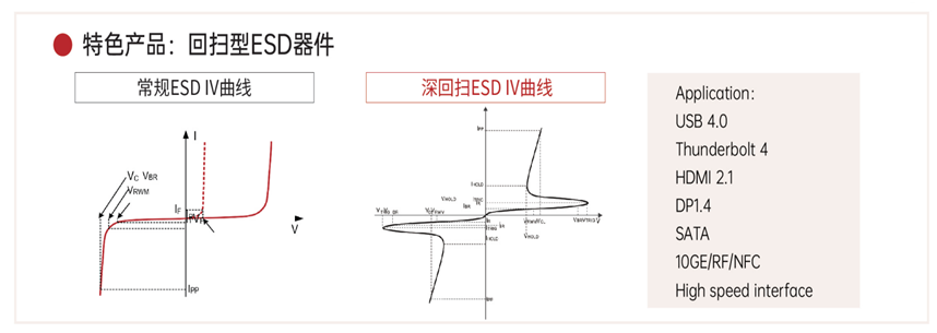

1、常规ESD与回扫型ESD区别
常规ESD:其电压随着IPP(峰值脉冲电流)的增加而等比例增加,呈现出一个较为线性的增长趋势。带回扫ESD:当电压达到VT1(触发电压)后,ESD器件会瞬间将两端的钳位电压拉低,进入一个介于工作电压VRWM和VT1之间的较低电压Vh。随后,随着电流的增加,电压逐渐增大,但增长速度相比常规ESD较慢。
带回扫ESD的优点:
1.低钳位电压:在相同的IPP下,带回扫ESD的VC(钳位电压)比常规ESD器件低50%以上。这种低钳位电压有助于提前释放能量,更有效地保护集成电路(IC)及整个电路的安全;
2.更低ESD钳位电压:带回扫ESD具有更优异的ESD保护能力,能在过ESD事件时提供更低的钳位电压,从而提供更高级别的系统保护;
3.更低的漏电流:这类ESD器件具有更低的漏电流,有助于降低设备的功耗,实现更节能的设计;
4.更广泛的应用范围:带回扫ESD的优异性能使其适用于更广泛的领域,如低压移动电子设备、汽车电子、工业控制等对ESD保护要求较高的场合。
通过对比常规ESD和带回扫ESD的特性曲线图及其优点,可以看出带回扫ESD在ESD保护方面具有更出色的性能和应用前景。
3  IV曲线对比

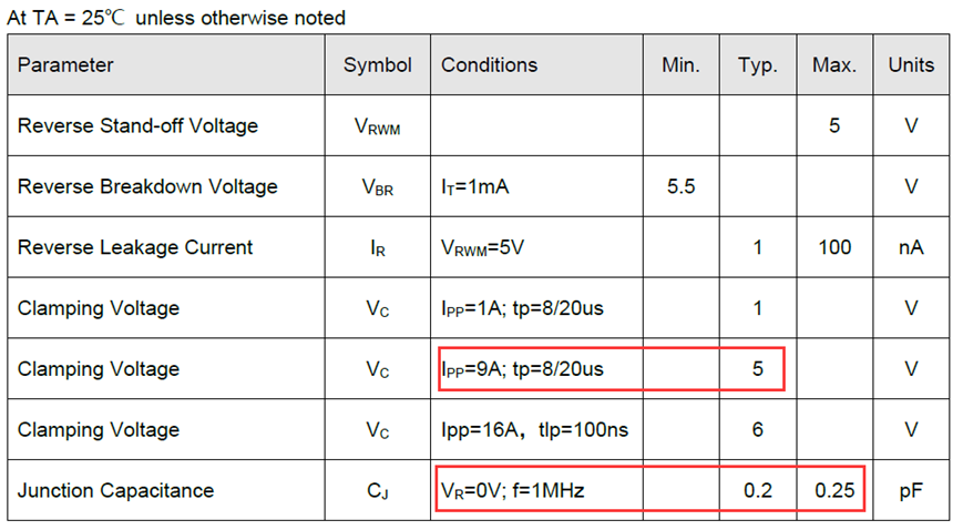

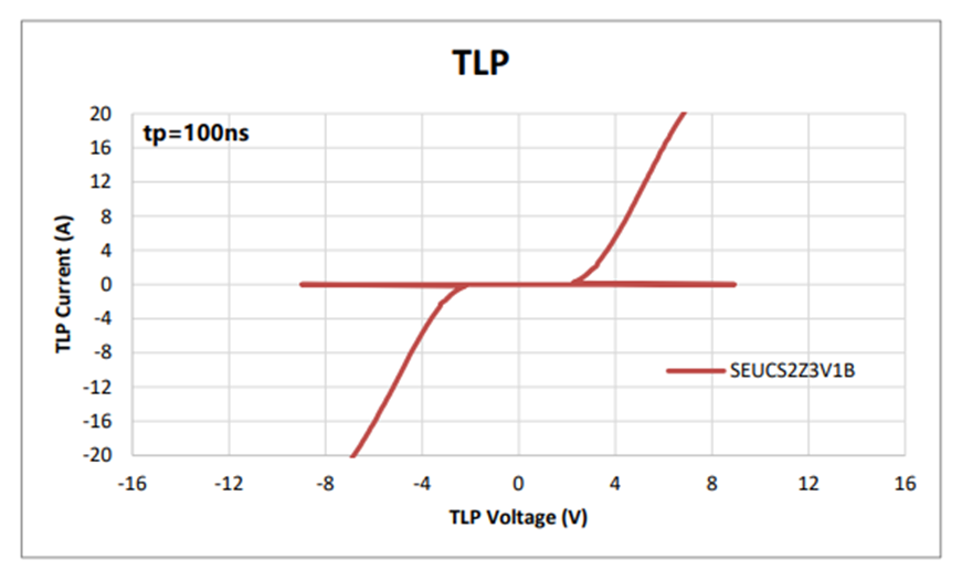

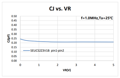

静芯推出超小体积、超低结电容、超低钳位电压的Snap Back(深回扫)ESD器件SEUCS2Z3V1B,该产品专为USB3.X/4.0、Thunderbolt 3/4接口的TX(发送)和RX(接收)线路设计。SEUCS2Z3V1B为单路双向保护器件,具备8.0V低触发电压和5V低钳位电压特性,满足18V低压浪涌(1.2/50us)的过压保护需求(VRWM=5.0V MAX,VCL = 5.0V@IPP = 9.0A (8/20us))。以其更小的容值和更低的钳位电压,为高速数据传输提供了高速信号线提供优异的瞬态过压保护效果,确保了信号的完整性和设备的安全性。image.png
4 基本电性图
5 器件TLP曲线

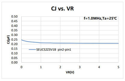

6  CV曲线图

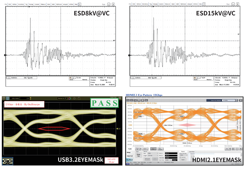

7 静电与眼图测试

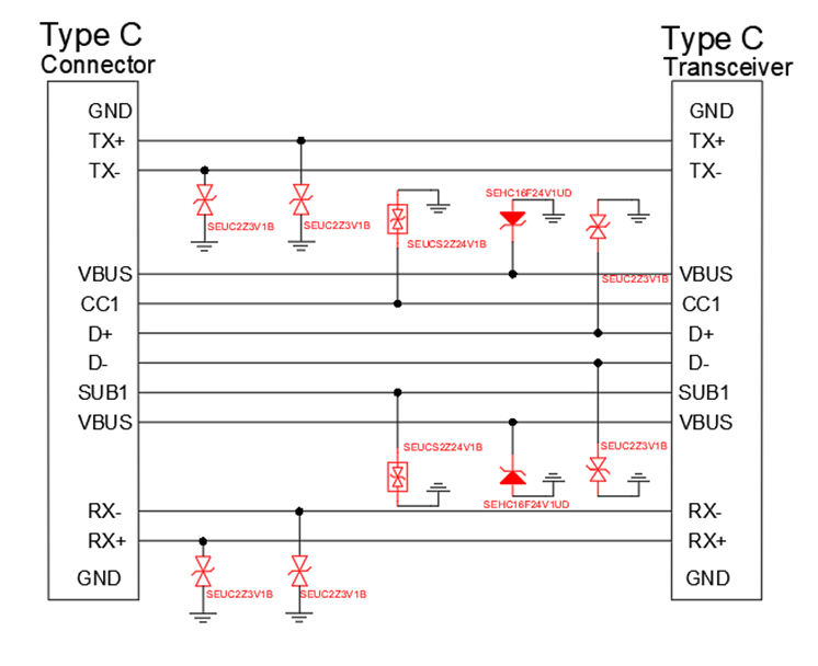

五、USB3.X/4.0、Thunderbolt 3/4接口ESD/EOS防护方案

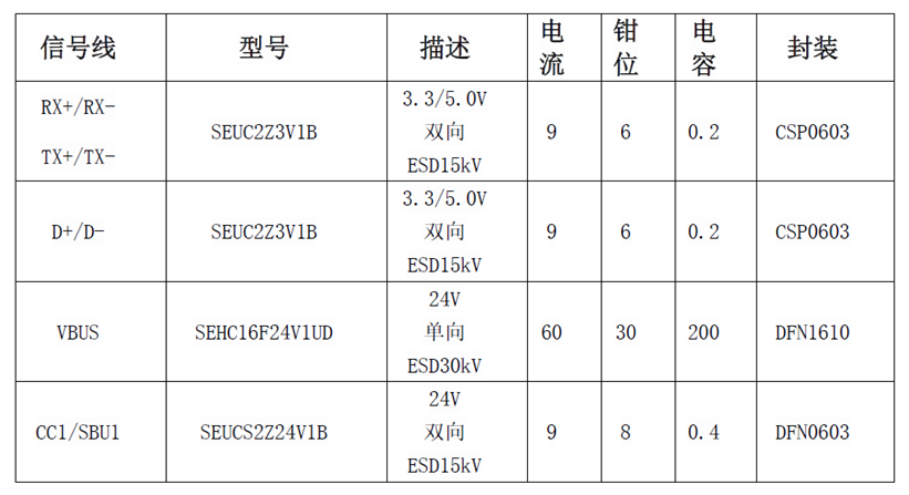

1. SuperSpeed TX+ ,TX- ,RX+, RX- 差分线
高速差分信号线,支持高达40Gbps 的超高速USB接口和交替模式的数据传输。由于接口试图在传输大量内容时仍保持极高速度,因此选择合适的ESD(TVS) 防护器件至关重要。推荐用低结电容0.2PF,小体积CSP0603方便布线,深回扫,低钳位电压SEUCS2Z3V1B做静电保护,确保信号完整性。
2. USB 2.0 D+/D- 差分线
用于USB 2.0接口,D+和D-引脚数据速率480Mbps,这对差分线上的电压正常为5V,考虑线速推荐采用SEUCS2Z3V1B,低结电容0.2PF ,小体积CSP0603,方便布线。
3. 总线电源VBUS
电源线,用于供电。考虑使用USB-PD满足充电,推荐采用大功率ESD(TVS) SEHC16F24V1UD做静电浪涌防护,封装为DFN1610-2 ,峰值电流60A,功率1800W。
4. Configuration Channel&Sideband use (SBU)
CC1、CC2:通信通道,用于识别连接设备和确定功率方向。SBU1、SBU2:辅助通道,可用于支持高速数据或其他功能。CC/SBU引脚紧挨着 VBUS 引脚。使用USB-PD的话,VBUS引脚电压可以达到20V,这样CC/SBU引脚容易短路到20V, 为了避免损坏,这两个引脚推荐24V ESD(TVS) 进行保护:SEUCS2Z24V1B。做好以上这些信号保护,USB4 将免于发生一些静电浪涌事件。
图8 USB3.X/4.0、Thunderbolt 3/4接口ESD/EOS防护方案
防护方案中所使用ESD型号参数描述(详尽参数请与我司代理联系):
图9 器件基本参数

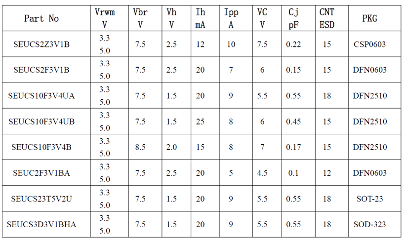

湖南静芯回深浅回扫型单双向系列ESD器件工作电压涵盖1.0~36V,电流涵盖4~30A,0.1pF极低电容,封装涵盖CSP、FC及各类封装形式,可按照客户需求性能与封装提供定制化开发服务,部分型号如下:
图10 静芯部分深回扫器件
