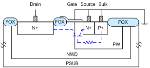

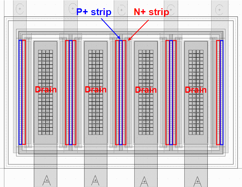

如图1所示为普通GG-nLDMOS的剖面图,其工作原理是利用器件体内的寄生三极管工作,泄放静电流。图2为普通GG-nLDMOS多叉指器件版图实现示意图。

普通GG-nLDMOS多叉指器件版图示意图

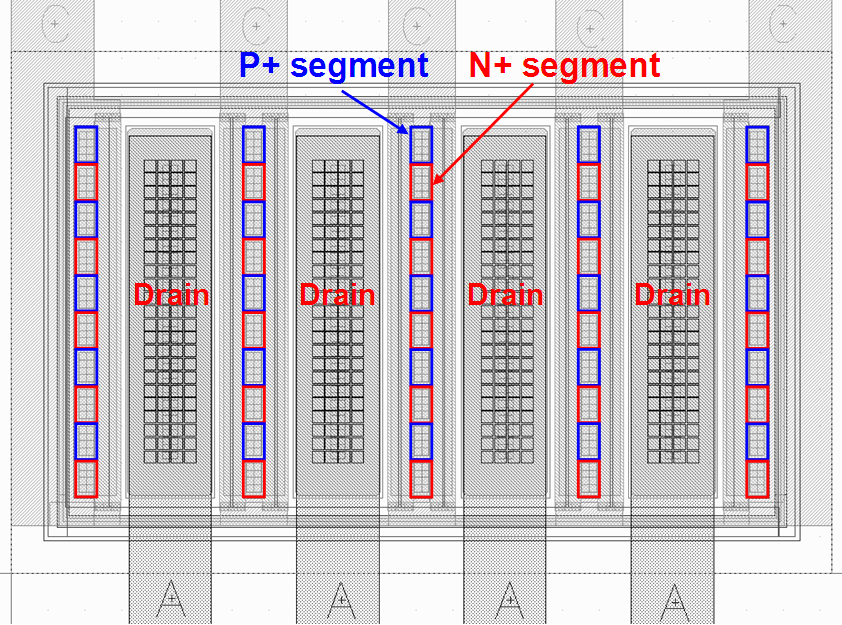

如图3所示为我司开发的BSDOT器件剖面图,其工作原理是同普通LDMOS,通过改进源漏极布局形式,源漏极分段长度优化,改变泄放路径电阻,提高器件静电泄放潜能。图4为改进后BSDOT器件版图实现示意图。

改进后BSDOT器件版图示意图

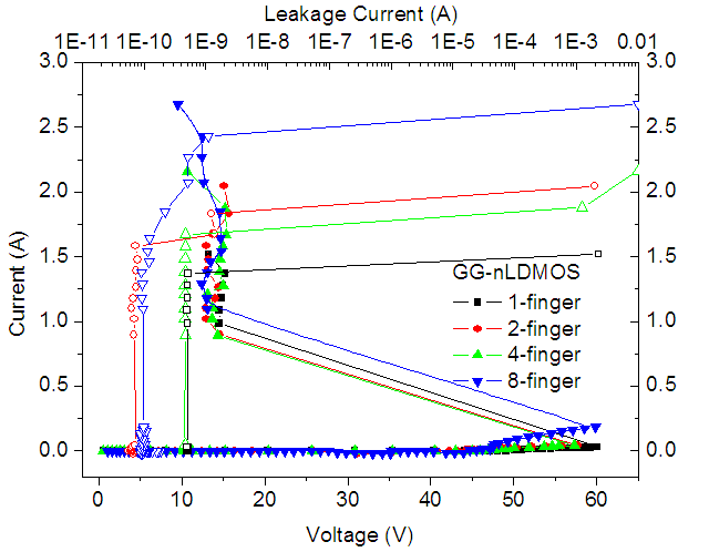

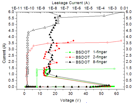

如图56所示为普通LDMOS与我司BSDOT的测试曲线对比,我司BSDOT器件在不增加版图实现面积且器件结构简单易行的前提下,有效将多叉指LDMOS器件的静电防护能力提高一倍,实现了4kV8kV BSDOT器件。
普通高压LDMOS器件TLP测试曲线
我司BSDOT器件TLP测试曲线
