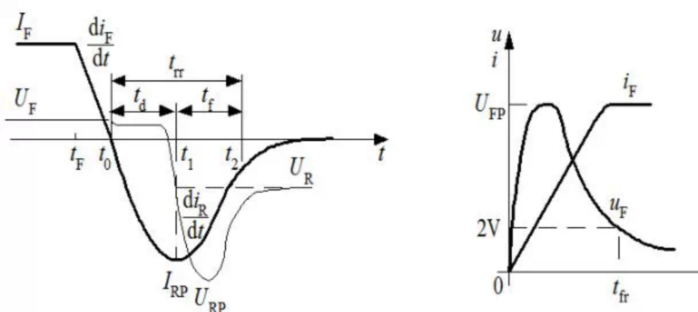

二极管反向恢复干扰:开关电源中整流、续流二极管工作在开关状态,导通时产生高压尖峰 VFP,关断时因反向恢复时间 trr 封装、引线电感,出现反向电压尖峰 VRP 与瞬变反向恢复电流 IRP,成为电磁干扰根源。

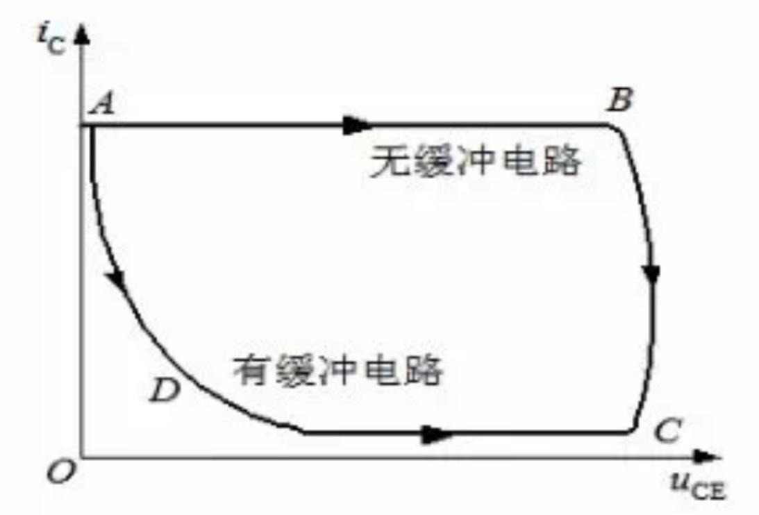

开关管开关动作干扰:不同拓扑结构中,开关管电流波形含高频成分,开通时因开关时间短、引线电感产生高 dv/dt 与尖峰电压,关断时产生高 di/dt 与电流尖峰,引发强电磁干扰。

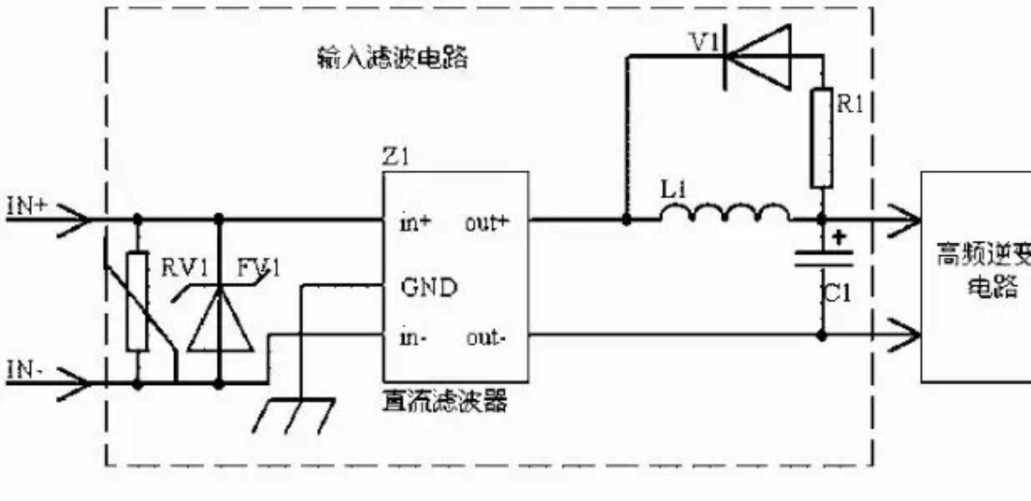

采用瞬态电压抑制二极管 FV1、压敏电阻 RV1 吸收瞬变浪涌电流,保护后级电路;选用直流 EMI 滤波器 Z1 并确保良好接地、短接地线及输入输出线屏蔽隔离,切断传导与辐射干扰;L1C1 组成低通滤波电路,L1 配续流回路吸收断开时电场能,选用闭合磁芯减少漏磁干扰,C1 选大容量以降低输入线纹波电压。
DC/DC变换器输入滤波电路

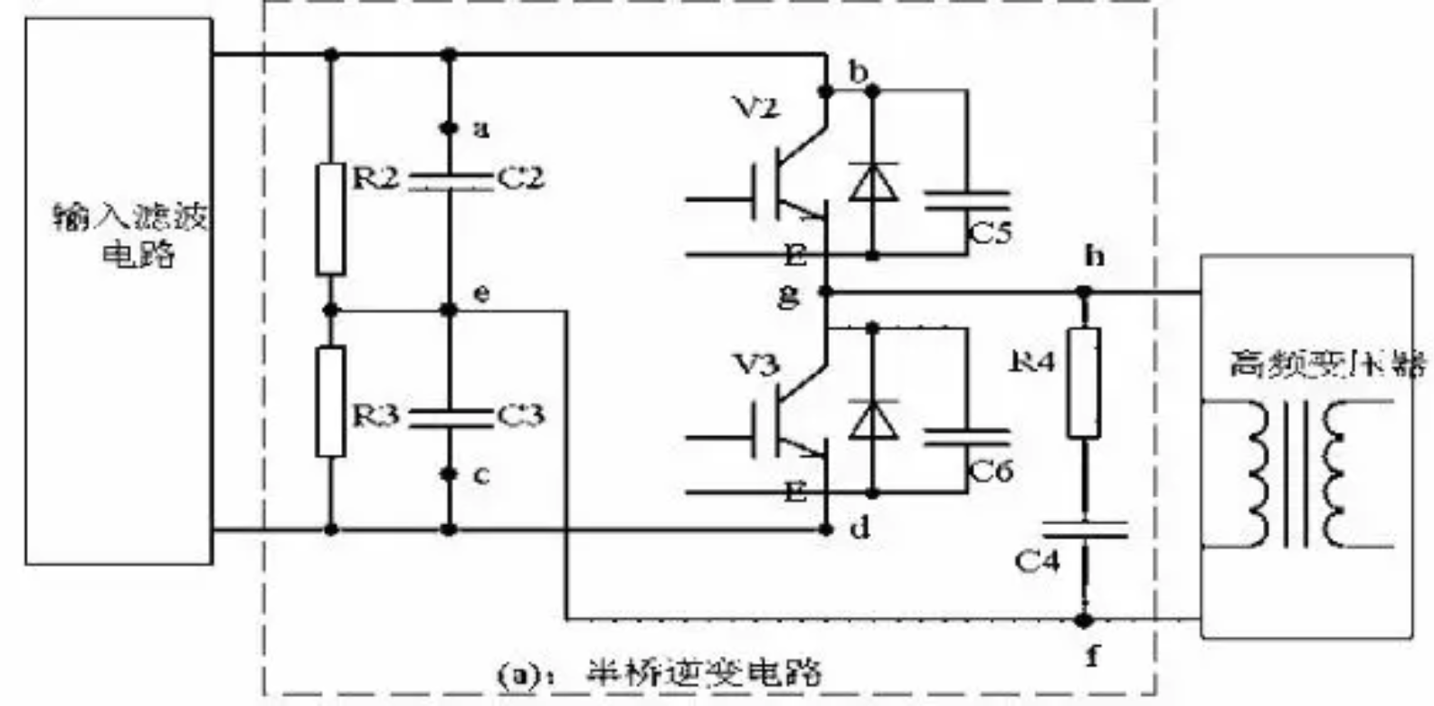

(二)高频逆变电路设计
在半桥逆变电路中,于变压器原边加 R4C4 吸收回路,或在开关管两端并联低感电容 C5C6 并缩短引线,减小回路电感;采用专利 多层低感复合母排,将回路电感降至 10nH 级;降低开关频率、采用 ZCS/ZVS 软开关技术,选用低噪声电路拓扑,有效降低电磁干扰。

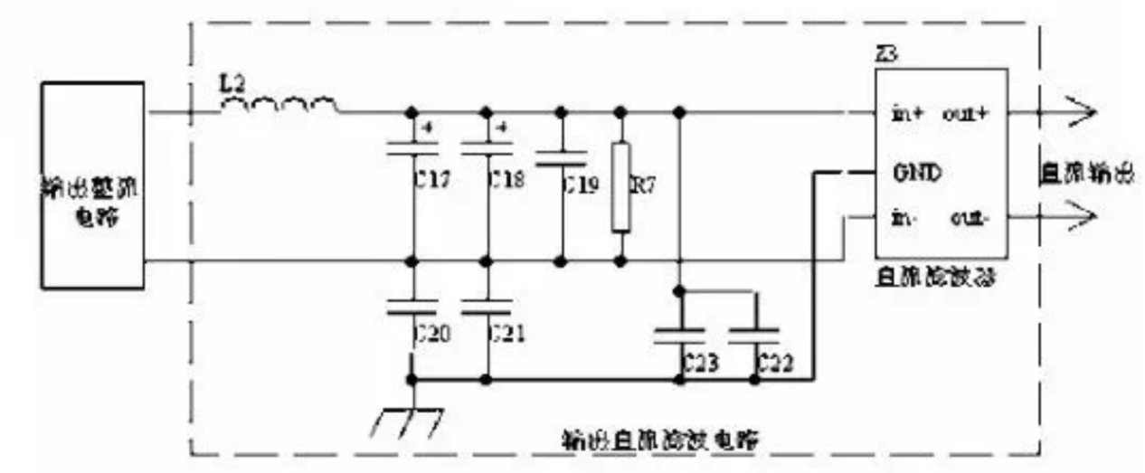

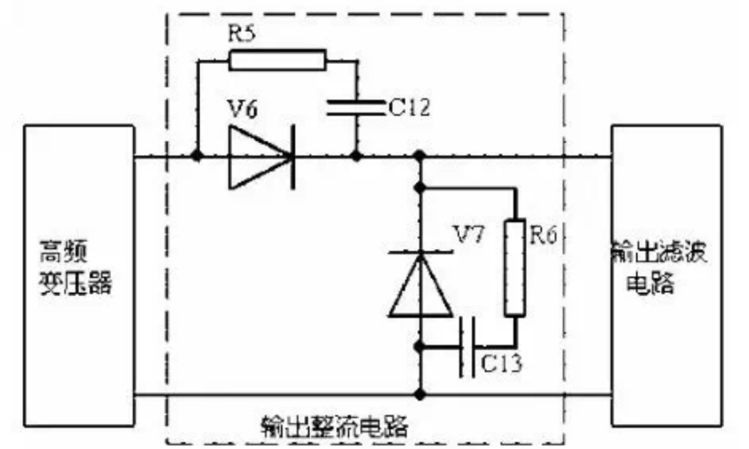

输出整流电路中,为整流、续流二极管配置 R5C12R6C13 吸收电路,选用软恢复特性二极管,优先在低输出电压场景用肖特基二极管,减少干扰能量;输出滤波电路采用 LC 滤波,多电容并联减小等效串联电阻,选闭环磁芯电感,搭配低感共模电容、三端差模电容及 EMI 滤波器,切断干扰传播。
5.输出整流电路电磁兼容设计1.png6.输出整流电路电磁兼容设计2.png输出整流电路电磁兼容设计
