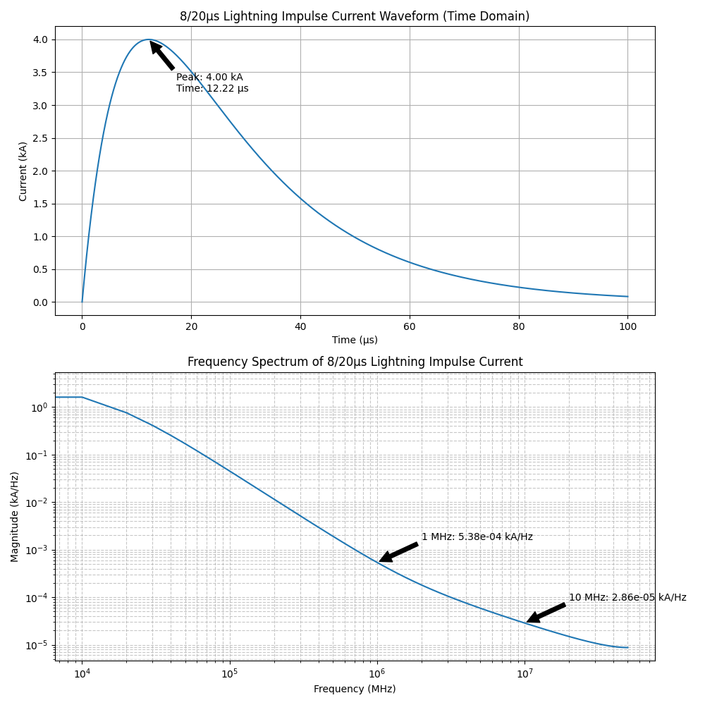

2.2仿真生成时域波形
在代码中,`generate_8_20_waveform`函数通过上述公式生成8/20μs浪涌波形。具体步骤如下:
1.使用`np.linspace`生成时间数组`time`,表示仿真时间范围。
2.计算电流波形`current`,使用双指数函数模拟上升沿和下降沿。
3.对波形进行归一化处理,确保峰值电流为4kA。
生成的时域波形,展示了8/20μs浪涌波形的典型特性。

3.2频域波形的特性
8/20μs浪涌波形的频域特性可以通过其频谱图进行分析。由于该波形是一个瞬态脉冲,其频谱通常呈现宽带特性,包含从低频到高频的成分。
在代码中,频域波形以对数-对数(log-log)尺度绘制。频谱图展示了信号在不同频率下的幅度分布。通过频谱图可以观察到:
-信号在低频段(如1MHz以下)具有较高的幅度。
-随着频率的增加,幅度逐渐减小,但仍然包含高频成分。

4.2仿真结果分析
通过仿真可以得到以下结论:
-8/20μs浪涌波形在时域上表现为一个快速上升、缓慢下降的脉冲。
-在频域上,该波形呈现宽带特性,包含从低频到高频的成分。
-频域分析可以为电磁兼容性设计和滤波器设计提供重要参考。
