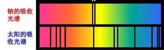

1)吸收光谱 (Absorption Spectroscopy):
  • 原理: 当光通过物质时,特定波长的光子能量恰好等于物质分子或原子内部能级(电子、振动、转动)的差值时,这些光子会被吸收,导致透射光中相应波长位置出现强度下降(吸收峰)。
  • 代表技术:
    • 紫外-可见吸收光谱 (UV-Vis Absorption Spectroscopy): 测量分子中电子跃迁的吸收。主要用于定量分析(浓度)、定性分析(发色团)、研究配位反应等。
    • 红外吸收光谱 (IR Absorption Spectroscopy): 测量分子中化学键的振动和转动能级跃迁的吸收。是鉴定有机化合物官能团、分子结构分析的最重要工具之一。
    • 原子吸收光谱 (AAS): 气态基态原子吸收特定波长的光。主要用于痕量金属元素的高灵敏度、高选择性定量分析。
    • 核磁共振波谱 (NMR Spectroscopy): 原子核在磁场中吸收特定频率的射频辐射(属于微波/射频波段)。提供分子中原子(如¹H, ¹³C)的化学环境、连接方式等信息,是结构解析的核心技术。(虽然常称波谱,但原理符合吸收光谱)
  • 测量对象: 透射光强度与入射光强度的比值(透射率)或其对数值(吸光度)随波长的变化。

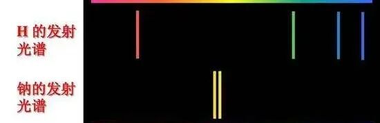

2)发射光谱 (Emission Spectroscopy):
  • 原理: 物质吸收能量(光、热、电、化学能等)后被激发到高能态(激发态)。当激发态粒子返回到较低能态或基态时,会以光的形式释放能量,产生特定波长的发射峰。发射光子的能量等于两能级之间的差值(∆E = hν)。
  • 代表技术:
  • 原子发射光谱 (AES): 样品(通常溶液)在高温(如电弧、火花、电感耦合等离子体ICP)中蒸发、原子化并被激发,测量其元素特征谱线的发射强度用于元素定性和定量分析(如ICP-AES/OES)。
  • 原子荧光光谱 (AFS): 气态基态原子吸收特定波长光后被激发,随后返回基态时发射荧光。兼具原子吸收和原子发射的优点(灵敏度高、光谱简单),常用于As, Hg, Se等元素分析。
  • 分子荧光光谱 (Fluorescence Spectroscopy): 某些分子吸收紫外-可见光后被激发到单重激发态,然后通过发射比吸收波长更长的光子(斯托克斯位移)返回基态。用于荧光物质的定量、定性分析(灵敏度高),分子结构、环境极性、动力学研究等。
  • 分子磷光光谱 (Phosphorescence Spectroscopy): 与荧光类似,但激发分子经过系间窜越进入三重激发态,再发射更长波长的光返回基态(寿命长于荧光)。较少用但有其特性。
  •  化学发光 (Chemiluminescence): 化学反应过程中产生的激发态中间体或产物释放能量时产生的发光。不需要激发光源。用于分析化学(高灵敏度)、生物发光检测等。

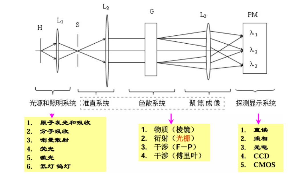

    三、按照分光元件分类
    核心:如何将复色光分解成单色光
    1. 棱镜光谱仪 (Prism Spectrometer):
      • 原理: 利用光学棱镜对不同波长的光具有不同折射率(色散效应)。当复色光通过棱镜时,波长越短(蓝光),折射角越大;波长越长(红光),折射角越小。这样就将不同波长的光在空间上分离开来。
      • 优点: 结构相对简单,无色差(使用单一棱镜)。
      • 缺点:
        • 色散不均匀: 色散率与波长三次方成反比,意味着短波(紫外、蓝光)色散大,长波(红光、红外)色散小。同一台仪器在光谱不同区域分辨率差异很大。
        • 分辨率相对较低: 难以达到很高的分辨率。
        • 透射率/反射损失: 光路中反射面多,能量损失较大。
      • 应用: 现在多用于低分辨、宽范围波长的分光,或在教学演示仪器中。在要求高分辨率的地方已被光栅取代。
      • 衍射光栅光谱仪 (Diffraction Grating Spectrometer):
        • 原理: 利用光的衍射和干涉原理。当光照射到刻有大量精密平行等宽等间距狭缝(称为刻线)的光学元件(光栅)时,不同波长的光在不同方向上满足衍射加强(干涉)条件,形成特定衍射角θ,从而在空间上分离开来。
        • 优点:
          • 色散均匀线性: 色散率近乎常数,光谱在整个波长范围内均匀分布。
          • 分辨率高: 能够达到很高的分辨率(取决于刻线密度和尺寸)。
          • 适用波段宽: 可从紫外到远红外广泛应用。
          • 能量效率: 刻线形状可优化(闪耀光栅),使能量集中到特定方向特定波段,效率较高。
        • 缺点: 可能存在不同级次光谱重叠(需要通过滤光片或前置单色器消除);制造精密光栅成本较高。
        • 应用: 现代光谱仪中绝对的主流分光元件,广泛应用在各个波段(从X射线到远红外)的光谱分析中。包括单色仪(逐波长输出单色光)和光谱仪(同时记录光谱)。
        • 干涉光谱仪 (Interference Spectrometer):
          • 原理: 利用光的干涉现象(多光束干涉)。不同于棱镜和光栅的空间色散法,干涉仪将复色光分解成干涉条纹(干涉图),后者包含了所有频率成分及其强度的信息。通过数学变换(主要是傅里叶变换)将干涉图复原成传统的光谱图(强度vs波数/波长)。
          • 代表仪器: 傅里叶变换红外光谱仪(FTIR),迈克尔逊干涉仪是其核心。
          • 优点:
            • 高通量 (Jacquinot 优点 / Fellgett 优点): 没有狭缝限制,通光孔径大,样品或光源发出的光利用率高。或是在相同时间内采集到所有频率的信息(多路传输优点),信噪比高,扫描速度快(可动镜一次扫描即得全谱)。
            • 高精度: 使用单色激光精确测定干涉图采样点位置,波数精度和重复性非常好。
            • 宽光谱范围覆盖。
          • 缺点: 需要精确控制可动镜的移动,对环境振动敏感;计算复杂(需要高速计算机进行傅里叶变换);不能直接“看到”单色光。
          • 应用: 主要用于红外光谱(FTIR是红外光谱的绝对主流),也用于远红外、近红外、拉曼光谱、核磁共振波谱(FT-NMR)等需要高灵敏度、快速扫描或高精度的场合。
