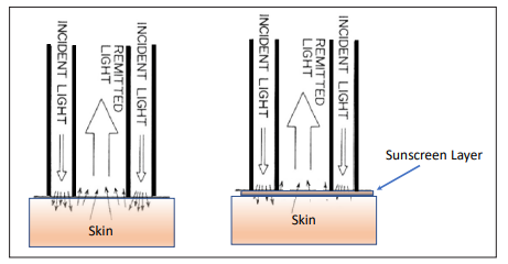

1.光纤探头演示扩散原理在有/没有防晒剂施加到皮肤上的情况下的反射光谱
在1990年代末和2000年代初,进行了大量研究以建立可靠的UVA范围防晒保护评估方法,包括体外和体内测试。L'Oréal的研究人员与Kollias博士和Gilles博士合作,将漫反射光谱荧光设备应用于评估涂抹在皮肤上的防晒产品的吸收特性。这通过同步两个单色仪并比较皮肤反射的信号来实现,首先是在未涂抹防晒产品的情况下,然后是在涂抹防晒产品的情况下。该波长下防晒产品的表观透射率是信号比的平方根(公式1a)。该技术被用于评估涂抹在人类皮肤上并暴露于紫外线下防晒产品的光稳定性。

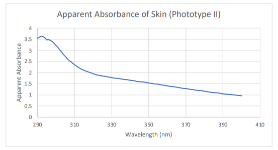

使用人体皮肤作为防晒产品的基板可以克服这一局限性。然而,漫反射光谱(DRS)在评估皮肤上防晒产品吸收时仍存在一个主要局限性,即其在UVB范围内测量反射光的能力受限,因为皮肤在约320nm以下波长的反射能量较低。蛋白质、DNA和黑色素对UVB辐射的吸收非常强,因此很少有入射UVB光子从皮肤反射出来用于测量。此外,在DRS测量中,光需要穿过防晒层,这使得吸收加倍,进一步复杂化了测量过程。因此,皮肤表面防晒产品的光谱分析主要限于UVA范围(320-400nm)。(更多消息:防晒到底在防什么?如何防?
2.使用单色DRS设备测量的皮肤表观吸光度

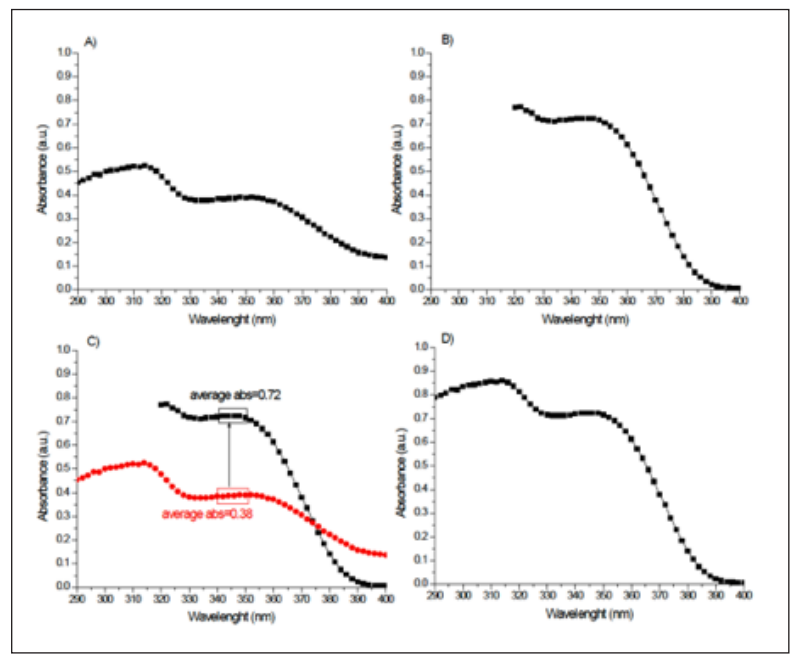

Ruvolo、Kollias和Cole开发了一种方法,通过将防晒产品在体外吸收扫描中获得的吸收值与漫反射光谱(DRS)设备测量的防晒光谱吸收值相结合,将UVB吸收值的形状整合到防晒产品的吸收光谱中。这种方法实现了防晒产品在人体皮肤上的吸收特性评估,形成了一种“混合”体内-体外评估方法,从而克服了UVB范围测量的局限性。
3.A)表示PMMA板上290- 400 nm防晒剂吸光度的体外扫描,显示了整个范围内的正确光谱形状;B)示出了具有正确形状和绝对振幅的光谱,如通过DRSUVA光谱320- 400 nm上测量;C)在该实施案例中,通过将体外光谱的每个波长乘以因子0.72/0.38,在345 nm处对光谱进行归一化,然后将体外测量的UVB部分移植或修补DRS光谱的末端,以提供DRS光谱的缺失部分;D)显示了完整的混合光谱,可用于计算SPFUVA-PF、临界波长(CWUVA 1/UV比。在混合扩散之间表现出良好的相关性和反射率测量和体内SPF测量。

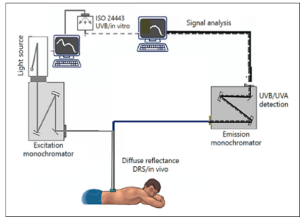

4. 单色光漫反射光谱技术通过以下步骤评估防晒产品在人体皮肤上的功效:首先,在未涂抹防晒产品的皮肤上进行DRS测量,然后在涂抹防晒产品的皮肤上再次进行测量。防晒产品的吸收值通过计算两次测量值的平方根比值来确定,该比值与波长(320-400nm)相关。接下来,按照ISO24443标准对防晒产品进行体外全光谱扫描,将扫描结果缩放到与DRS光谱在UVA范围内的部分相匹配。最后,将UVB部分的光谱数据整合到DRS光谱中,形成覆盖290-400nm范围的绝对值全光谱扫描。这种方法结合了体内和体外测试的优势,为防晒产品的全面评估提供了可靠的技术支持。

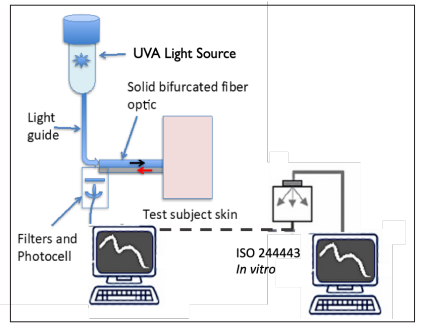

在为Solar Light设计紧凑型单色光DRS设备的计划中,Solar Light的顾问Curtis Cole博士意识到,混合漫反射光谱(HDRS)评估防晒产品的过程可以进一步简化,甚至无需使用一个或两个单色仪。通过采用与体内UVA-PF临床协议中使用的UVA光源光谱相同的光源,以及与皮肤的持续性色素暗沉(PPD)作用光谱相似的探测器系统,可以直接测量UVA-PF值,而无需使用光分散元件。 这种UVA-PF的估算值可以用于缩放体外全光谱吸收扫描,从而计算出防晒指数(SPF)、临界波长及其他评估参数。 Cole博士与Solar Light的科学家和工程师合作,开发并测试了一种原型设备,并使用一系列防晒样本进行了验证。这种方法不仅简化了传统DRS技术的复杂性,还为防晒产品的全面评估提供了高效、精准的解决方案。

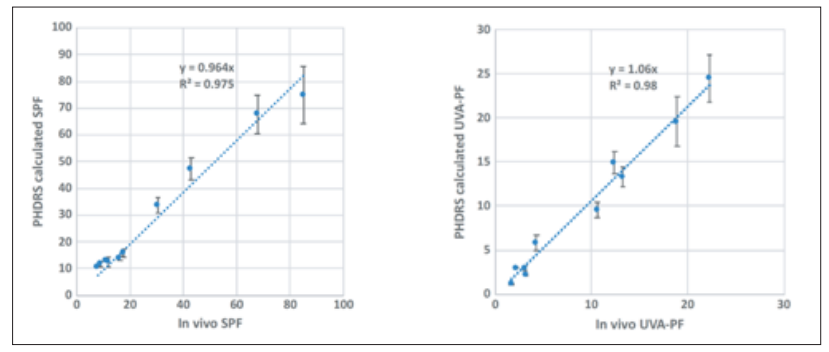

图5. 多色光漫反射光谱(DRS)系统示意图,用于直接测量人体皮肤上防晒产品的UVA-PF值。通过该系统测得的UVA-PF值,可用于缩放防晒产品的体外全光谱吸收扫描,进而计算出防晒指数(SPF)、临界波长(CW)等参数。研究显示,通过DRS测定的SPF和UVA-PF值与体内测试结果具有非常强的相关性,其回归斜率接近1,表明两者之间存在一一对应关系。
图6.展示了通过PHDRS设备测定的SPF和UVA-PF值与通过体内测试(ISO24443标准)获得的SPF和UVA-PF值之间的相关性对比。

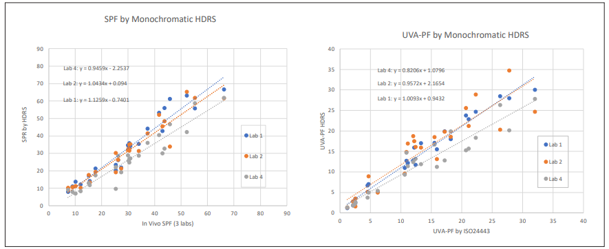

为评估25种防晒样本,组织了一项涉及4个实验室的环形测试。测试样本包括23种乳液产品和2种喷雾产品,涵盖了多种粘度和紫外线过滤剂及其组合,包括仅有机紫外线过滤剂、仅无机过滤剂及其组合。SPF值范围为7至66,UVA-PF值范围为1.2至28。测试中使用了3台单色光DRS设备和1台多色光DRS设备,临床测试地点分布在欧洲、南美洲和北美洲。
测试结果显示,四个实验室之间的结果具有一致性,单色光DRS和多色光DRS数据之间也表现出良好的一致性。这些结果为HDRS技术作为ISO标准方法的进一步发展提供了有力支持。
7.将三种单色DRS装置的25个测试样本的SPFUVA-PF结果与体内SPF以及体内和体外UVA-PFISO 24443)结果进行比较

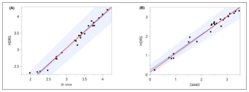

图9. SPF(A)和UVA-PF(ISO24443)(B)的Passing-Bablok回归图,汇总了4个实验室的结果。图中的蓝色带表示回归的95%置信区间。需要注意的是,数据以自然对数(ln)转换的形式呈现,因为数据呈对数正态分布。这种展示方式有助于更清晰地比较不同实验室之间的结果一致性。

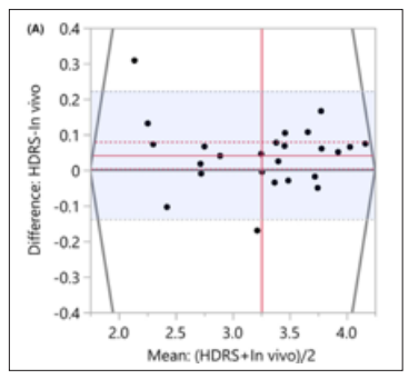

虽然回归分析可以提供两种测量方法(HDRS和体内结果)之间相似性的良好印象,但已被证明在确认两种测量方法的等效性方面并不理想。回归分析和依赖相关系数来指示两种测量方法之间关系的优劣,可能会受到某些具有长力臂数据值的严重影响。 Bland和Altman开发了一种分析方法,该方法评估两种测量方法在整个数值范围内的协议限度,而不会对较高值给予更重的权重,并评估两种测量方法之间的整体偏差。这种方法已成为生物医学领域证明两种独立测量方法生物等效性的首选分析方法。 将Bland-Altman分析应用于SPF数据,比较HDRS值与体内测定的SPF值(在自然对数转换域中),可以确定两种测试方法的协议限度。
基于这些成功的结果,HDRS方法在2018年被接受为ISO23698的新工作项目,用于开发为国际标准。(更多消息:2024年12月ISO23698标准正式发布
10.通过HDRS方法和体内临床SPF评价确定的SPF数据分析显示,与体内SPF相比,HDRS结果有+4%的轻微偏倚,两种方法之间的一致性,在SPF 7SPF 66的整个值范围内为-14%+20%。
