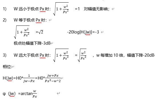

        则对于极点Px:
               将Px化为常系数:jw-Px= Px(j*w/Px-1
           只考虑虚数部分 -20log|H(jw)|= -20lg| j*w/Px-1|=-20lg√1+w^2/Px^2

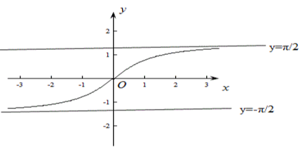

Ø   W远小于Px时,w/Px→0    φ(jw)→0
Ø   W等于Px时,w/Px=1    φ(jw)=45°
Ø   W远大于Px时,w/Px→1  φ(jw)=90°   (一般认为>10倍极点频率相位变化90°)
Ø   Px为正时(右半平面极点),相位为正;Px为负(左半平面极点)时,相位为负。
所以对于左半平面极点:增益以-20dB/十倍频率下降;
                                     相位减少90°(>10倍极点频率)
对于右半平面极点:增益以-20dB/十倍频率下降;
                                     相位增加90°(>10倍极点频率)

回复 CCT111 2024-1-19 19:18
qgbfhl: 为什么只用考虑虚数部分
lgA*B=lgA+lgB。
A是实数,则lgA是个定值,w不影响lgA,只影响虚数lgB
回复 qgbfhl 2024-1-16 10:46
为什么只用考虑虚数部分
