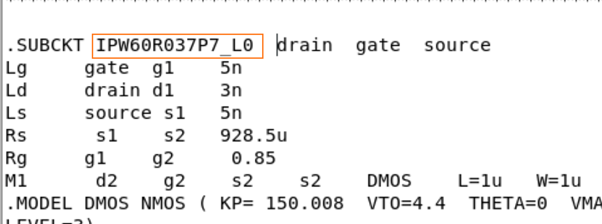

2、创建symbol,Symnol的名字要和文件中一致

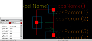

3、修改Pin脚属性,与文档对应

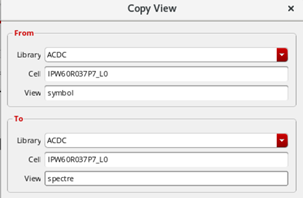

4、保存Symbol文件并复制为Spectre

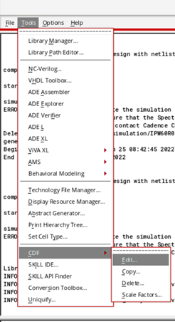

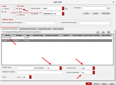

5、打开CDF参数编辑器、添加一个名字任意的变量,这里设置为model。

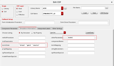

选择仿真器类型,按照文档里边pin的顺序写入termOrder,保存CDF参数
