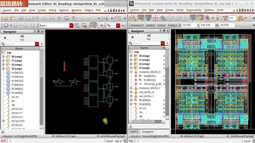

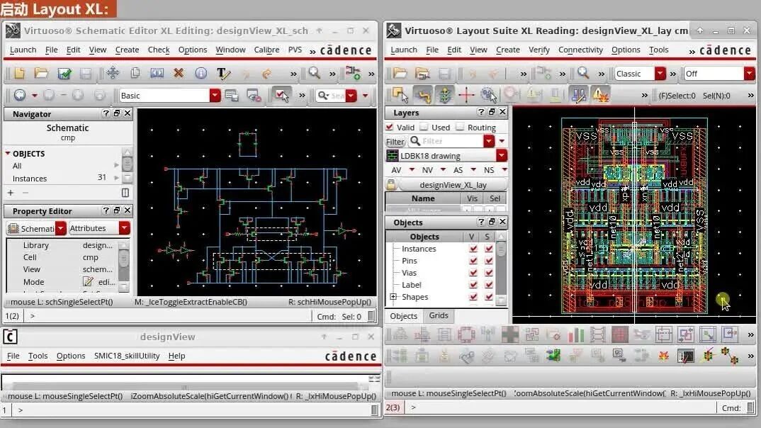

首先,如果想要始终用 XL 打开,最稳妥的做法是 从电路图启动 Layout XL
在 Schematic Editor 中点击 Launch – Layout XL,Startup 选项里 Layout 选择 open existing,Configuration 保持 automatic,再选择对应的 layout cell 即可。
这样打开后,电路和版图会自动绑定,左边 schematic、右边 layout,可以直接 cross-probing(跨窗口点选就能互相定位)。

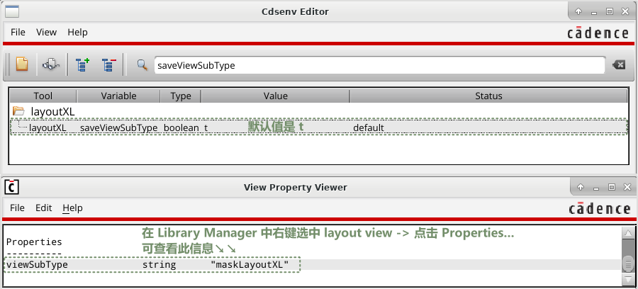

在回答前,我需要先来介绍一个环境变量 saveViewSubType
这个环境变量控制的是:当你下次再打开版图 cell 时,它会默认用什么模式(L 或 XL …)。
如果 设成 t,Virtuoso 会记住你上次保存这个版图时的模式。比如上次是 XL 保存,下次再开就是 XL;上次是 L 保存,下次就是 L。如果 设成 nil,它就不管上次怎么保存,而是完全按照全局变量 maskLayoutDefaultApp 来决定。
它的默认值是 。因此,不同版图工程师保存的方式不同,就会导致你有时双击是 XL,有时却是 L。
📷 环境变量展示 & 返回值查看
( 环境变量展示 & 返回值查看 )
所以,推荐 从电路图启动 Layout XL” 的原因是:
不需要去关心这个版图当初是用 XL 还是 L 绘制的,也不用纠结环境变量怎么设置,手动从 schematic 启动,就一定能在 XL 模式下打开。相比直接在 Library Manager 双击,这种方法更保险,避免落到 L 模式导致无法和电路图互相定位。

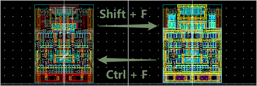

刚打开版图时,默认只显示顶层(Hierarchy Depth 为 0),看不到内部器件。直接按下 Shift+F(Display Hierarchy Depth = 32),可以一次性展开所有层次,看到完整的版图全貌。
如果想恢复只显示顶层的状态,按 Ctrl+F 就会回到层级 0。
📷 0 层深度 vs 32 层深度
  Ctrl+F (0 层深度)   /   Shift+F(32 层深度 )

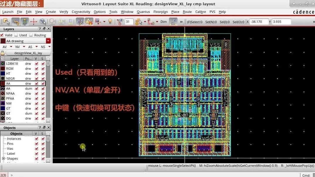

过滤/隐藏图层
LSW 窗口提供了一些快捷操作来过滤图层,当版图层次复杂时,以下功能非常实用:
1. 过滤已用层
勾选 LSW 窗口上方的 Used 按钮,可立即过滤掉当前版图中未使用到的层,大幅简化列表。
2. 单独显示指定层
要聚焦某一特定层,先在 LSW 列表中选中该层,再点击 NV (None Visible) 按钮,视图将只显示此层。点击 AV (All Visible) 可恢复显示所有层。
3. 快速切换显示/隐藏状态
用鼠标中键点击 LSW 列表中的任一层,可以快速切换该层的“显示/隐藏”状态。
LSW 过滤组合拳:Used(只看用到的)+ NV/AV(单层/全开)+ 中键(快速切换可见状态)。

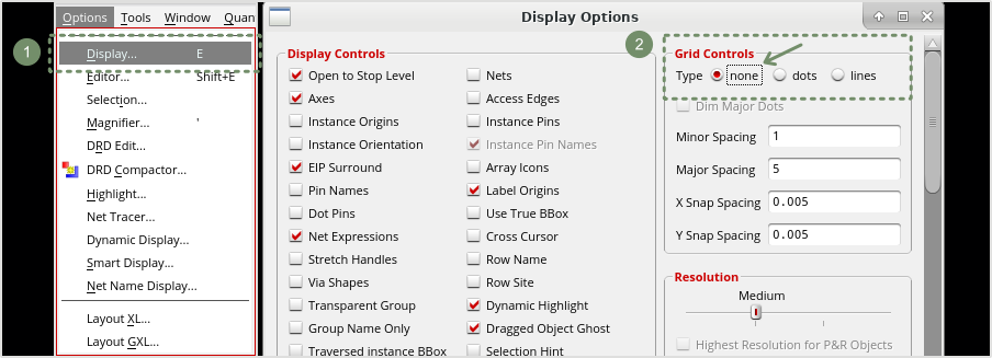

默认情况下,版图的背景会显示密密麻麻的格点,如果觉得干扰,可以通过菜单栏 Options – Display…,在 Grid Control 下将 Type 设为 None 来关闭。

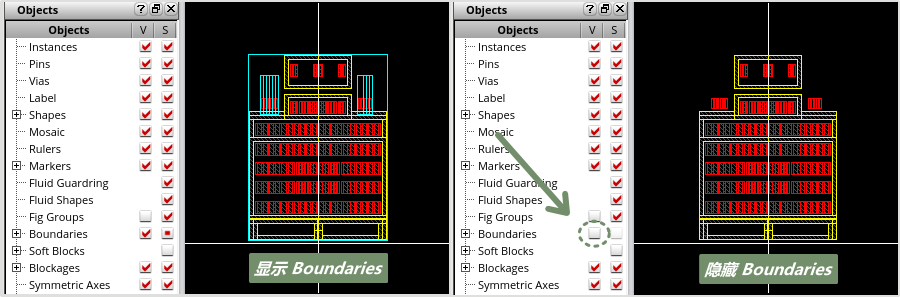

除了格点外,你可能还会看到很多个框框,在我当前显示的例子中是蓝色的(不同 PDK 存在差异)。这些是 Virtuoso 自带的 prBoundary 层,很多版图工程师会画 prBoundary 供自动化(如自动摆放 pin)使用,这是流程需要的工作层,查看版图时可隐藏。
在 LSW 窗口的 objects 面板中,取消 Boundaries 的 V (Visibility) 勾选即可。旁边的 S (Select) 控制是否可选。
📷 关闭 Boundaries 前后对比
( 关闭 Boundaries 前后对比 )

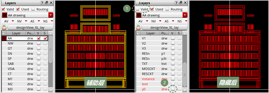

处理完格点和 prBoundary 层后,有时即便你只显示了单层,视图里还是会多出一些意料之外的图形。
这些图层通常是 Pcell 自带的辅助层,比如像 GuardRing 这样的 Pcell,在创建时会存在 y0-y9 这类用于拉伸的标记层。它们默认在 LSW 中不显示,可以点击 LSW 窗口 Used 按钮旁边的 Valid 按钮,临时显示这些非工艺层,然后手动取消它们的 V 勾选,把它们隐藏起来。
📷 关闭 辅助层 前后对比
( 关闭 辅助层 前后对比 )

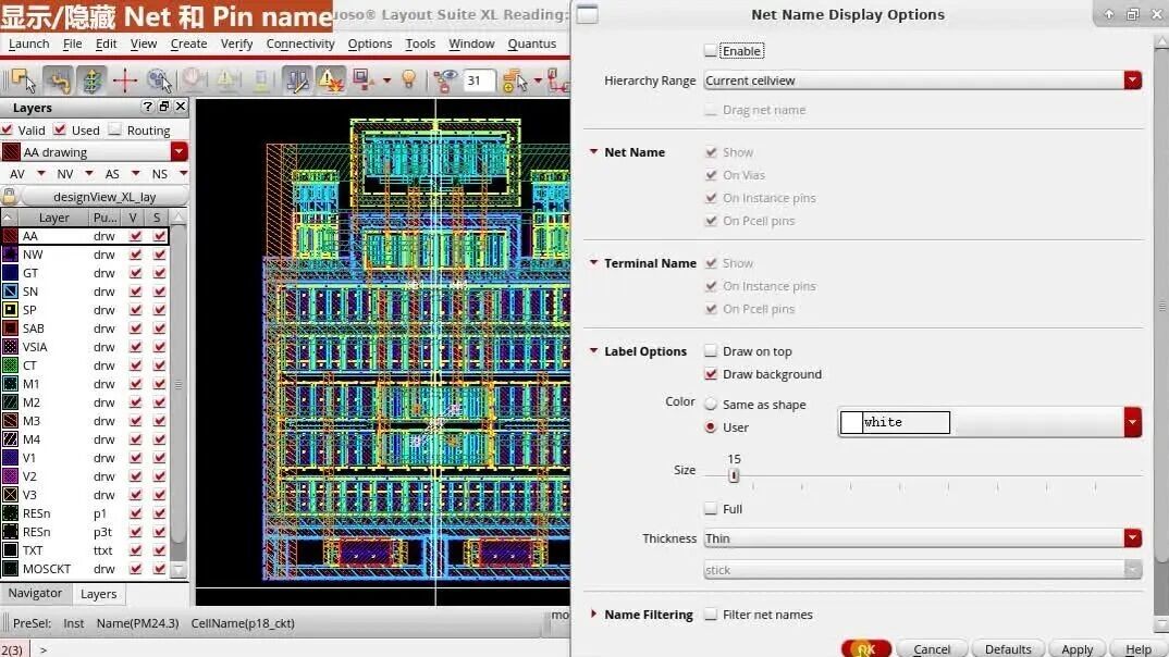

显示/隐藏 Net 和 Pin name 信息
带有 XL 绑定信息的版图,默认情况下在走线上会显示 Net name。如果觉得 Net 名称过于密集,影响观察,可以通过 Options - Net Name Display,取消勾选 Enable 来关闭。
相反,Pin name 信息是默认不显示的,需要我们手动开启。你可以在 Options - Display… 中找到 Display Controls,勾选 Pin Names 来显示。
wxv_4175117394337071122
( 操作动图地址:https://mp.weixin.qq.com/s/LVhYumxKEyAMFW8MDkvKOA )

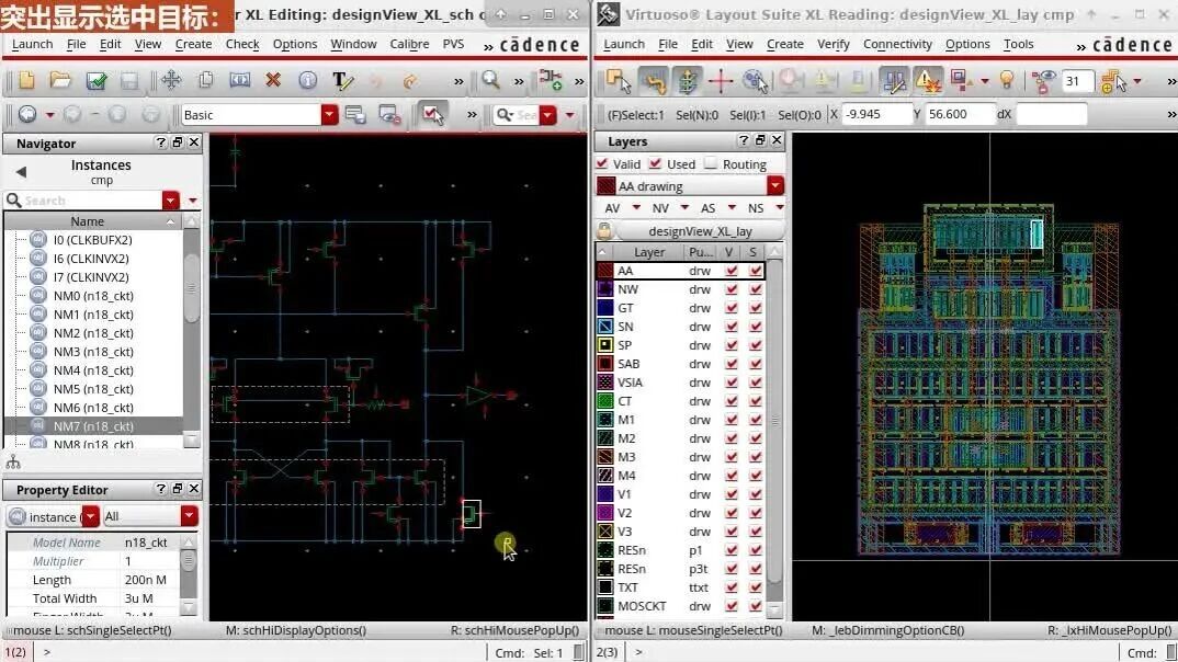

突出显示选中目标
如果选中某个器件或 Net 后,显示效果不明显,看不清选中的具体是哪部分,可以开启 Dimming 功能。
在菜单栏选择 Options - Display… ,找到 Dimming Control,勾选 Enable Dimming
这样设置之后,未被选中的对象会自动变暗,以突出显示选中的部分。另外,这个功能在 Schematic 工具中也有,也在 Options - Display… 菜单栏中。
wxv_4175118121092513806

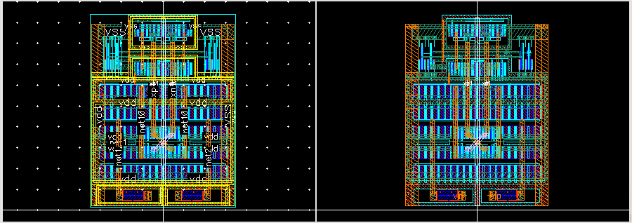

👇 显示优化前后对比 👇
(优化前 / 优化后)

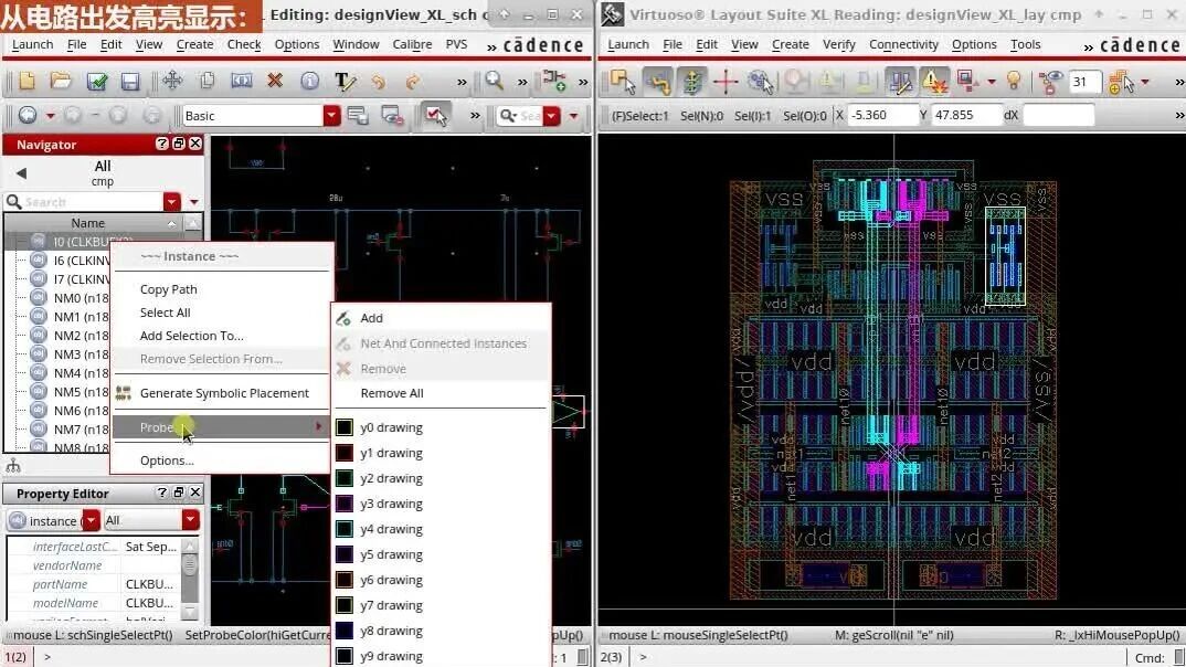

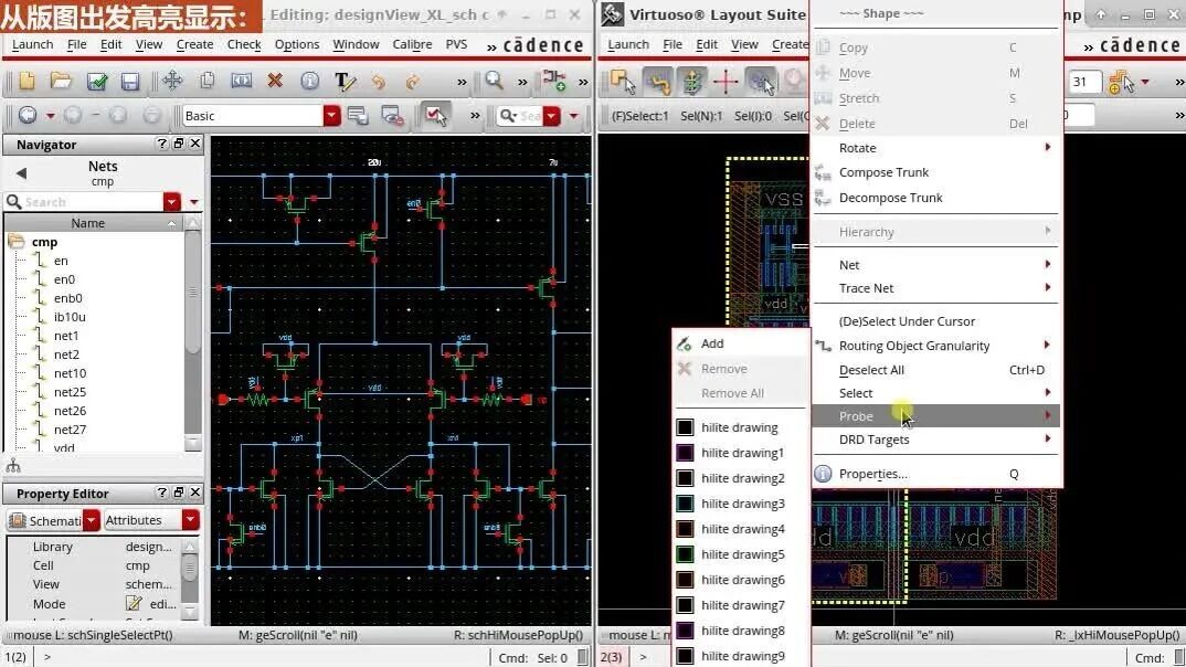

从电路出发高亮显示
“我在电路里点一下,就能在版图中高亮显示”。
最直接的方式是从电路图入手,利用 Navigator 面板进行跨窗口高亮。
首先,在 Schematic 窗口中调出 Navigator 面板切换到 All/Nets 列表,然后在电路图中选中 Net 或 在面板列表中找到目标,右键选择 Probe - Add ,当前 net 就会高亮显示
完成检查后,再次选中某个 net 右键选择 Remove All 即可清除所有高亮。
wxv_4175119369485303819
PS:关于 Probe 的一些显示样式设置,可以在 Layout 窗口的Options – Highlight… 中调整。

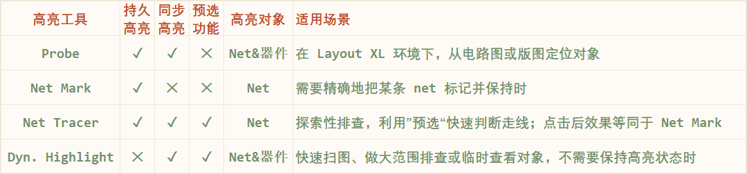

➌ 开启 Dynamic Highlight 动态高亮
Net Mark 和 Net Tracer 都适合在版图上直接点选 Net 的场景:点到哪,哪条线就能高亮。两者的主要区别在于 Net Tracer 功能更强。它带有“预选”功能,鼠标滑过的地方能实时高亮,定位更快;同时,Net Tracer 还支持与电路图同步高亮(勾选 cross-highlight net in schematic),而 Net Mark 的高亮则只在版图里生效。
wxv_4175129614592917506
➊ 和 ➋ 都是高亮 Net 相关的,对于高亮器件就不适合了,所以这里再推荐一个非常好用的功能 —— Dynamic Highlight 。在菜单 Options – Highlight… 中,勾选 Dynamic Highlight ,此时只要鼠标悬停在对象上,就会自动高亮。支持 Net 和器件,方便快速浏览。
总结一下:
高亮工具的功能对比

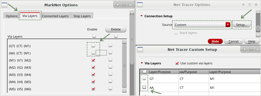

这是因为 Mark Net 和 Net Tracer 功能,会读取 techfile 文件中默认的 Constraint Group 定义的层次,其中就包括了 GT (gate) 和 AA (diffusion) 这类前端层。所以,当一个 Net 连接到 MOS 管的栅极或源漏极时,这些区域自然也会被一并高亮。
最简单的解决办法是在 F3 Options 中调整。也就是在你执行 Mark Net 之前,可以先按 F3 键调出 Option 对话框。
如果你使用的是 Mark Net 工具,切换到 Via Layers 选项卡,去掉 GT、AA 等前端层,只保留金属层;如果你使用的是 Net Tracer 工具,打开 Net Tracer Options ,在 Connection Setup 部分,把 Source 设为 Custom,然后点击旁边的 Setup… 按钮,在弹出的窗口中同样去掉 GT 和 AA 等前端层。
📷 F3 Options 选项卡设置项
( F3 Options 选项卡设置项 )
这种大片全亮的问题不仅限于前端层,当你点亮的 Net 连接到一些由金属组成的器件(比如 MOM/MIM 电容或金属电阻)时,同样会遇到整个器件都被点亮的情况。要解决这个问题,除了过滤掉前端层,我们还需要在同一个设置窗口中,额外指定 Stop Layer

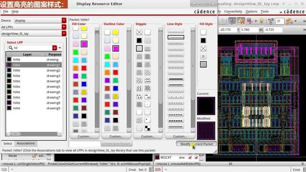

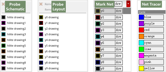

设置高亮的图案样式
以上我们介绍了多种高亮 Net 的方式。这些高亮的颜色和样式,是由工具预设的 Drawing 层 决定的,并且不同的工具,其预设的图层也不同。
我们可以在对应工具的选项中找到这些预设层次,例如 Probe 的右键菜单,或是 Mark NetNet Tracer 等工具的选项卡。当执行高亮时,系统会默认循环使用这些指定的图层。
下面是一个简单的对比总结:
  • Probe (from Schematic):默认使用 hilite drawing 层
  • Probe (from Layout):默认使用 y0-y9 drawing 层
  • Mark Net:默认使用 y0-y9 drawing 层
  • Net Tracer:最为特殊,它的高亮颜色是工具内部硬编码的
📷 四种高亮工具的图层和颜色
( 四种高亮工具的图层和颜色 )
以上,除了颜色被硬编码的 Net Tracer 外,其他高亮工具的显示样式都是可以自定义的。默认情况下,这些高亮图案通常只有一个外边框(Outline),如果觉得不够醒目,可以按照如下步骤进行修改:
  1. 在 LSW 面板中,选中任意一个图层;
  2. 按住 Shift + 左键 打开 Display Editor(显示编辑器);在编辑器里把图案从 outline 改为 fill、或改为更明显的线型/点阵;也可以调整透明度、边框粗细等属性;
  3. 修改满意后,菜单栏选择 File - Save,把当前显示设定保存为 display.drf,方便下次加载。

层级跳转
最通用的方法是层级跳转。不管你遇到的是什么类型的”包装“,这几个快捷键都管用。
  • Shift + x:进入下一层级
  • x:在当前视图下直接显示下一层级
  • Shift + b:退回上一层级
Layout 的层级快捷键与 Schematic 不同,下面是两者的对比:
按下 Shift + x 后,你会发现整个版图的视图范围变了,进入了一个新的 layout 窗口。而用 x,则是在原来的视图里直接进入下一层。

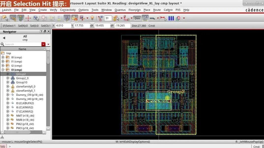

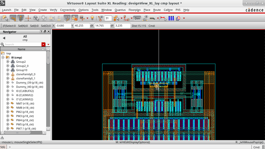

怎么看选中的对象是什么”打包“形式?
以上介绍的 cell /group / clone,它们之间是可以相互嵌套的。比如,一个 group 可能被包在一个 clone 里面。在一些不支持 Transparent Clone 的版本中,如果想直接点选 clone 内部 group 里的器件,就需要先进入 clone 层级,然后开启的 Transparent Group 功能才能生效。
考虑到存在这些不同的组合,所以在点选时,第一步是得先弄清楚当前选中的到底是什么。它是 group,clone 还是个 cell?
那下面来介绍几种查看方式。
方法一:看底部状态栏
选中对象后,留意一下 Virtuoso 窗口底部的状态栏,它会显示当前选中对象的类型和名称。
方法二:看 Navigator 窗口
在 Navigator 面板中,不同类型的对象有不同的图标。选中版图对象时,Navigator 的列表也会同步高亮。group、clone 和 cell instance 的图标都有区别,可以据此来辨认。
方法三:开启 Selection Hint 提示
还有一种方式,是在 Options – Display… 菜单中勾选 Selection Hit。
开启后,每次点选版图上的对象,光标附近就会出现一个临时的文本框来显示对象的信息。比如,点中一个线段,会显示它的图层名;点中一个 cell,会显示 cell 的名字。
这个功能也可以用来辅助辨认 group 和 clone。因为系统在创建它们时,其默认名称会分别带有 group 和 cloneFamily 的前缀。只要名字没被手动改过,通过这个弹出的文本就能识别。当然,这个方法判断的是对象名称,不是类型。如果名称被修改,信息就不准了,所以它更多是起一个辅助提示作用

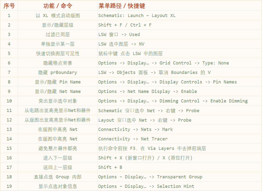

常用功能速查表
以上,我们分场景介绍了一些电路工程师在查看版图时常用的操作和技巧。为了方便查找,下面把文中提到的功能点和对应的菜单路径、快捷键整理成了一个速查表。
