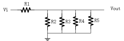

看一个稍微复杂点的:
前向增益是 1.
反馈环路增益:  Vout在R2-R5上产生电流 Vout*(1/R2+1/R3+1/R4+1/R5),  反馈环路增益是 R1*(1/R2+1/R3+1/R4+1/R5)
利用反馈公式,最后增益是  1/(1+R1/R2+R1/R3+R1/R4+R1/R5).

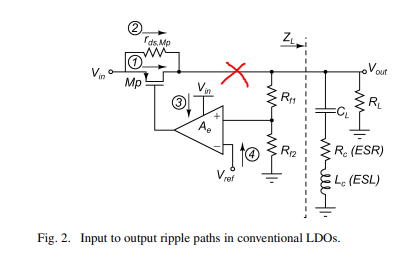

这两个例子看上去有点无用,直接用分压公式可能更直接。下面看一个实际例子的应用。 例子来源于 “High PSR Low Drop-Out Regulator With
Feed-Forward Ripple Cancellation Technique”  JSSC  Mar 2010
在红叉处断开环路,将 RL, CL/Rc/Lc, Rf1/Rf2的负载效应全部考虑成负反馈,所以不需要加负载电路到开环中。
  1. 前向增益:  等于 Mp 的gm乘以rds,在加上Vin(1).     1+gm*rds.
     反馈有三条通路, 他们的环路增益为
  1. Rf1/Rf2的负载效应, Vout*rds/(Rf1+Rf2)
  2. ZL 的负载效应  , Vout*rds/ZL
  3. 通过Ae的反馈路径  直流增益Vout*Rf2/(Rf1+Rf2)*Ae*gm*rds,  考虑到这个路径上会有至少极点,稳定要性一个等效极点在带环路带宽内, 假设极点wp,  环路增益为 Vout*Rf2/(Rf1+Rf2)*Ae*gm*rds*(1/(1+s/wp)).

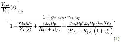

总的反馈环路增益为 上面三者相加 T= Rds/(Rf1+Rf2) + rds/ZL + Ae*gm*rds*Rf2/((Rf1+Rf2)(1+s/wp))
利用反馈增益公式 Vout/Vin= A/(1+T)=   (1+gm*rds)/(1+Rds/(Rf1+Rf2) + rds/ZL + Ae*gm*rds*Rf2/((Rf1+Rf2)(1+s/wp)))
这个和论文中的公式完全相同, 而且每一项的物理意义都很清楚。
