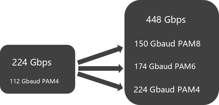

最近,OIF启动了CEI-448G框架项目其重点是定义超过224 Gbps的下一代电口数据速率——目标为448 Gbps多级脉冲幅度调制(PAM)。
该计划旨在通过探索接口支持、调制方案和测试方法等关键因素,解决实现这一高速数据速率所面临的挑战。对于光数据中心网络(DCN),强度调制和直接检测(IM/DD)可实现每通道224 Gbps 的800G以太网(800GbE)和1.6T以太网技术。虽然基于224 Gbps(112 Gbaud PAM4)的标准化仍在进行中,但关于支持3.2 TbE的448 Gbps下一代光接口的讨论已经开始。224 Gbps的光电接口基于~112 Gbaud PAM4。对于448Gbps,适合电和光传输信道的调制格式仍然是研究人员的课题。
如下图所示,可能的解决方案是:150 GBaud PAM8、174 GBaud PAM6和224 GBaud PAM4。
图1. 448 Gbps的可能性解决方案
