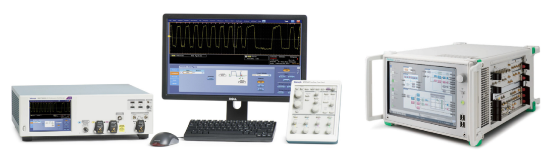

日益增长的使用需求,被行业寄予厚望的 PCIe 6.0 也应运而生。今年年初,PCI-SIG 工作组刚刚颁布了 PCI Express 6.0 Base 规范和验证要求,很快泰克(Tektronix)公司也推出了旗下首款兼容 PCIe 6.0 Base 的收发器测试平台

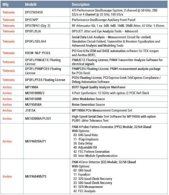

该方案包含 PCIe 6.0 发射机和接收机一致性测试所需的所有仪器及软件。此方案包括立 MP1900A可支持 64 Gbaud PAM4 和泰克 DPS75004SX 50 GHz高速示波器。泰克新推出的测试解决方案涵盖了PCIE6.0测量软件、增强的PAM4dsp功能和示波器端的噪声补偿,以提高结果的准确性。
泰克PCIe 6.0测试解决方案主要特点包括:
  • PCIe 6.0自动基站发射器测试解决方案是在泰克DPO70000SX系列实时示波器上运行(带宽为50 GHz及以上);
  • 使用泰克PAMJET应用程序增强PAM4 DSP功能;
  • 支持专为PCIe 6.0开发的测量,包括SNDR、RLM、不相关抖动和脉冲宽度抖动;
  • 针对个别测量量身定制的仪器噪声补偿技术,以获得最准确的结果。

安立误码测试仪 MP1900A
MP1900A 是一款高性能 BERT,支持物理层评估、内置 PCIe 链路训练和 LTSSM 分析功能。MP1900A用于设计和测试例如200G/400G/800G以太网在内的下一代网络接口,以及包括PCI Express 4.0/5.0/6.0、USB3.2、USB4™和Thunderbolt™在内的高速总线接口。
它有一个内置的脉冲码型发生器(PPG)可产生一流的高质量波形(115 fs低固有抖动),以及一个高灵敏度(15毫伏)误码检测器(ED)。仪器还集成了抖动(SJ、RJ、SSC、BUJ)源和CM-I/DM-I/白噪声源。链路训练和链路训练状态机(LTSSM)分析功能支持各种应用,包括一致性测试、裕度测试和问题定位。
