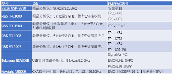

益莱储提供具有EMI功能的频谱分析仪以供出租、租赁或购买。我们提供的这些设备比更精确、功能更丰富的同类设备成本更低,且为设计工程师提供了一种有效的EMI分析方法。以下是我们的设备提供的一些与EMI预一致性相关的重要功能:
§ 前置放大器
§ 频率范围
§ 专用检测器:准峰值、RMS、CISPR
§ 测量标记
§ CISPR、MIL-STD测量带宽
租赁用EMC/EMI分析仪
Electro Rent还提供Keysight和罗德与施瓦茨的租赁仪器。这些高端分析仪具有更高的性能以及更严格的规格。相对于您需要进行的其他测量项目,其中一些规格可能很重要,但对于EMI而言,还需要注意下面的一些规格:
§ 影响总体辐射测量的幅度精确度
§ 相位噪声
§ DANL
§ 杂散响应
