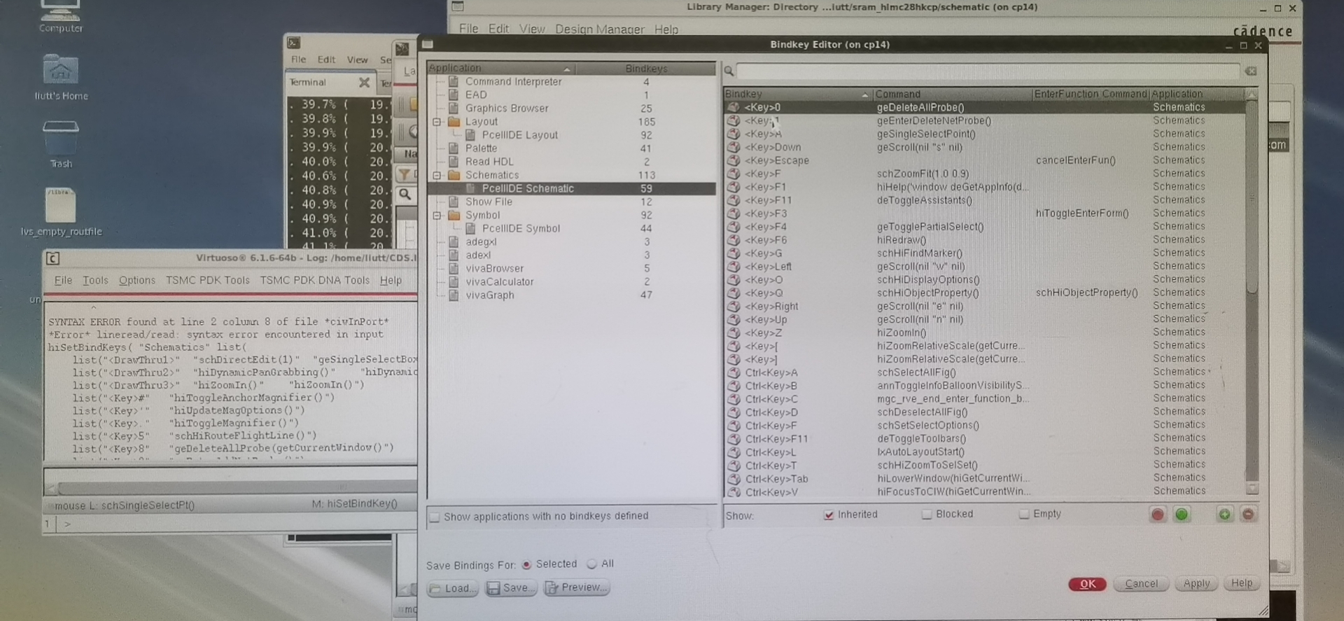

通过在virtuoso schematic 中添加删除高亮net的快捷键为例进行说明:
方法1:在打开的原理图界面:Create -> Probe -> Remove All ;   //删除所有高亮的net的高亮设置
方法2:在启动virtuoso后的ciw界面调出Bindkey Editor界面:    Options - >Bindkey...
                然后选中左侧schemetics 选项,可查看schematic中已有的快捷键设置;
                可通过右下角绿色+号添加删除高亮net的快捷键(如右侧区域内第一、第二行)
方法三:load脚本,将如下命令添加到hiSetBindKeys的list中
list("<Key>1" "geEnterDeleteNetProbe()")   //删除选中的高亮net的高亮设置
list ( "<Key>0" "geDeleteAllProbe()")             //删除所有的高亮net的高亮设置
            然后直接在CIW命令窗口 load 该文件;如果报错,可直接复制该hiSetBindKeys命令部分到CIW命令窗口。
