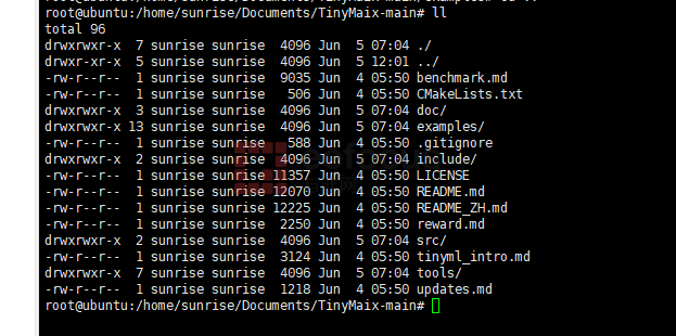

确认文件路径,尽量不要拷贝到有权限的路径下

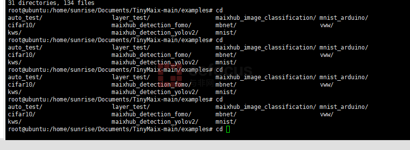

自带示例
文件结构

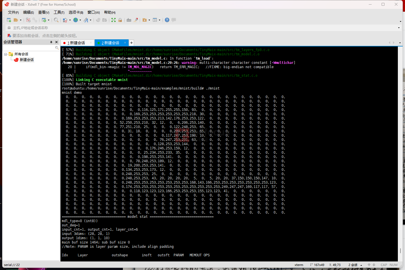

MNIST示例
MNIST是手写数字识别任务

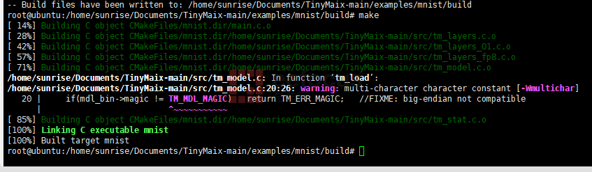

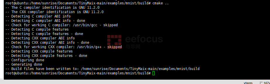

cd到examples/mnist目录下 使用mkdir build && cd build 命令切换到build文件夹下
cmake ..
make./ mnist
cmake生成构建系统
使用make构建可执行文件然后运行
可以看到输出信息

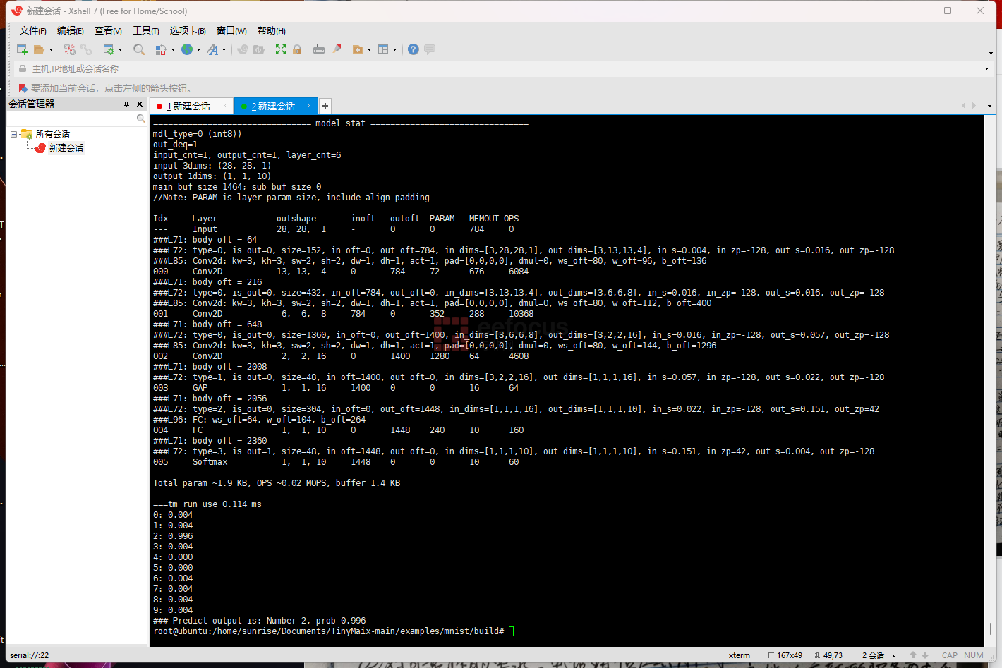

MNIST 示例默认未使用任何指令加速,运行了一张 28×28 的手写数字模拟图像,共消耗了 0.114 毫秒

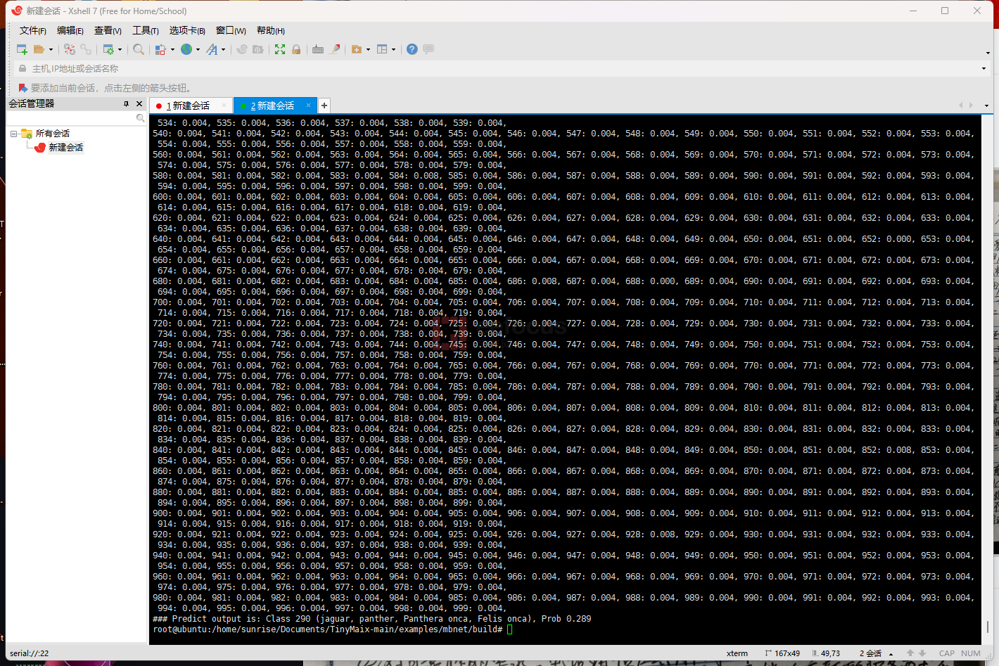

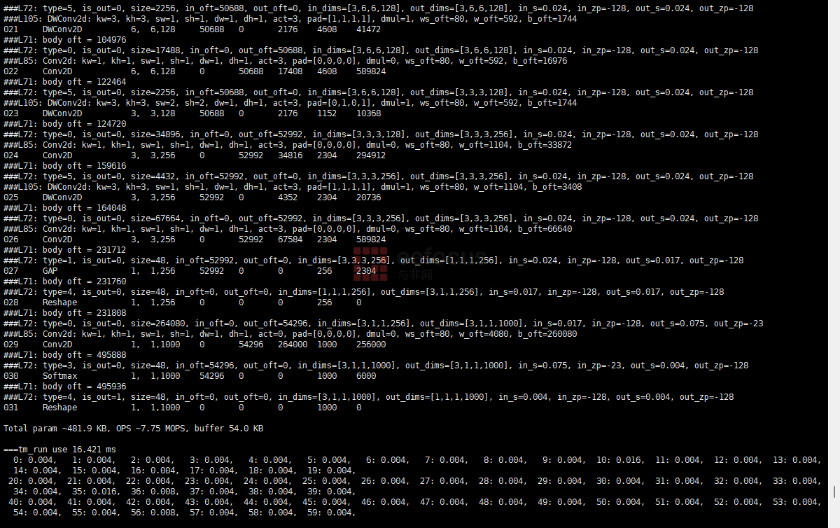

MBNET示例
mbnet 是适用于移动设备的简单图像分类模型。
  • 切换到 /examples/mbnet 目录:
  • 修改 main.c 文件
  • 创建 build 文件夹并切换
  • 使用 cmake 命令生成构建系统
  • 使用 make 命令构建系统,生成可执行文件
  • 运行可执行文件,执行效果如下
  • MBNET 示例运行输入了一张 96×96×3 的 RGB 图像,输出 1000 分类,共消耗了 16.615 毫秒

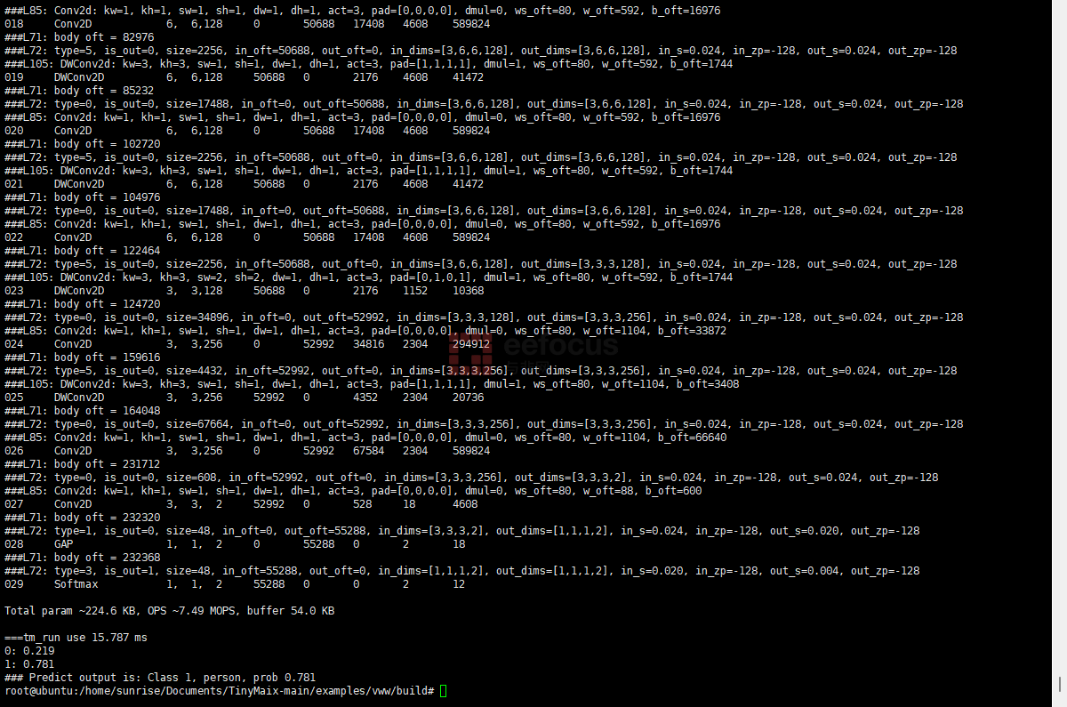

运行cifar10 demo
