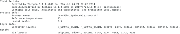

左边这列是Innovus 的层,右边是qrcTechFile的层。如果工具无法自动生成qrclayermap.ccl,可以自己写一个。左边这列不是问题。右边这列可以用Techgen查到。
Techgen -techinfo <path>/qrcTechFile
根据Techgen的输出,不难找到对应的层。
