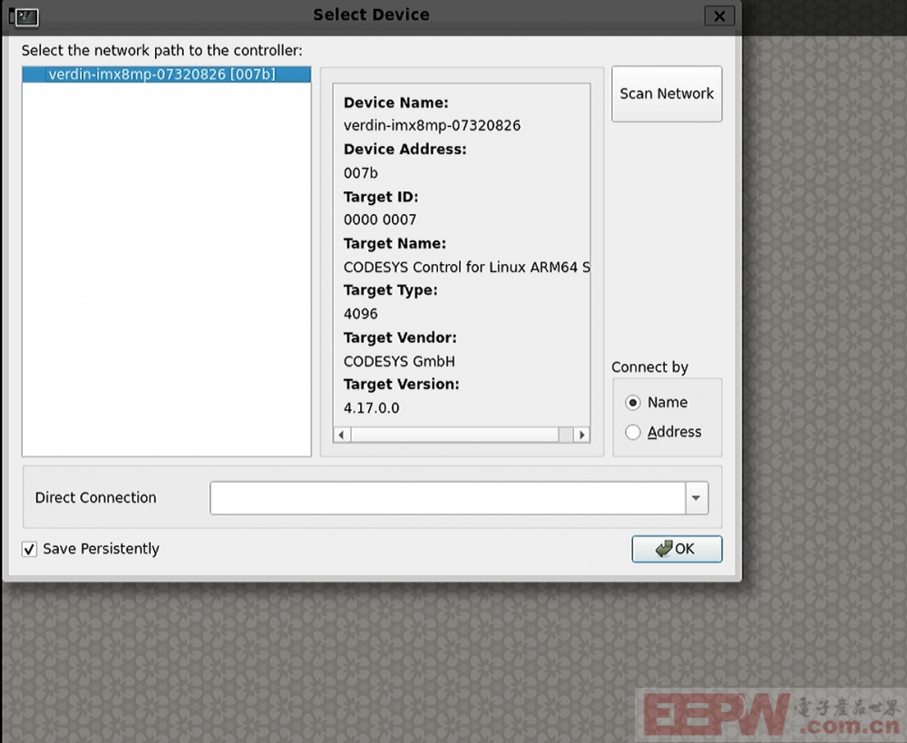

Verdin iMX8MP 屏幕上会显示寻找设备,点击 Scan network,选择当前的 verdin-imx8mp。
接下来的界面中输入之前在 IDE 上配置的用户名和密码。
在 IDE 里面创建并运行一个工程后,在设备端的屏幕同样可以显示该应用。
