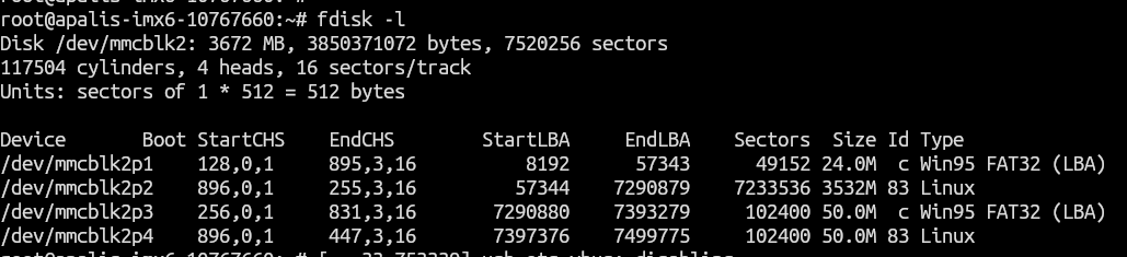

将上面系统安装到 Apalis iMX6 模块,重新启动后可以看到 eMMC 上存在四个分区。
mmcblk2p3 上即为存放 Toradex Easy Installer 相关文件。启动时加载该分区上的 boot-tezi.scr 便能够运行。
