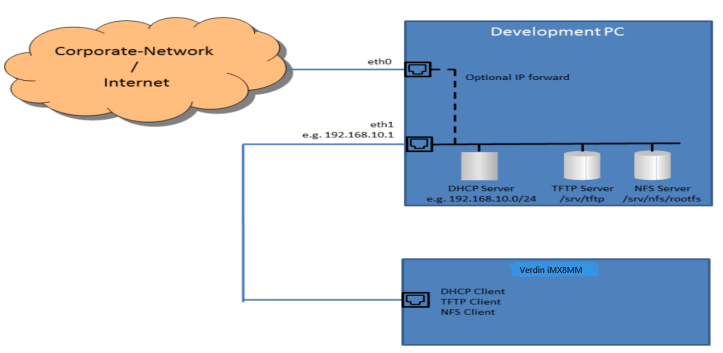

c).  Verdin iMX8MM 设备平台网口和开发主机单独用于开发的网口直连,如下图所示。由于需要在开发主机配置 DHCP 服务,因此不建议将设备和开发主机直接连接到工作网络,以免多个 DHCP 服务器冲突。
