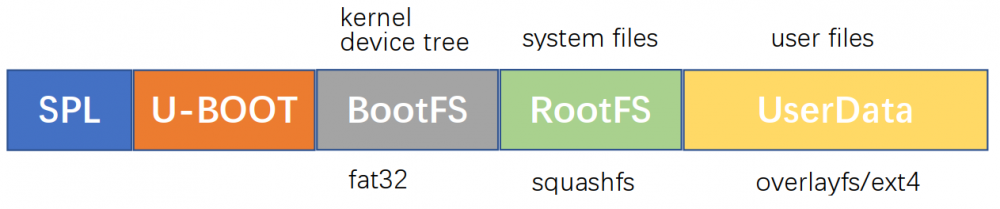

 Colibri iMX6  eMMC 上我们将使用以下分区规划。BootFS  FAT32 格式,该分区上包含 Linux 内核文件,device tree 等启动文件,如果是 iMX8,则还包含一些其他固件文件。该分区通常只在文件系统烧写阶段被写入。RootFS 分区是 Linux 运行的文件系统,usr, bin, lib, etc, home 等目录都在上面。一般该分区是EXT3EXT4 格式,支持文件的写入和删除。而文件系统的损坏也常发生于此,最终导致设备启动失败。因此我们这里会采用只读格式的 squashfs UserData 是能够读写的 EXT4 分区。该分区通过 overlayfs 会被挂载到原本位于只读 squashfs  中的 /home/root 目录。用户应用可以毫无察觉得使用该目录,在上面写入和删除文件,但不破坏只读 squashfs 文件系统,所有的操作都会被转移到 UserData 分区上。用户的应用也会存在 UserData 分区上,启动的时候从这里加载应用程序。该分区是可写的,所有这上面的文件是可以被更新。

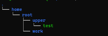

接下来创建需要复制到 UserData 分区中的文件。如上面提到的 overlay 挂载需要有对应目录结构,依次创建以下目录,并将测试程序 test 复制到 upper 目录中。这里的测试程序 test 是一个非常简单的 C 应用,它会输出“Hello Toradex!”到系统日志中。
$ cd ~/Colibri-iMX6_Reference-Minimal-Image-Tezi_5.1.0-devel-20201112022057+build.0
$ mkdir rootfs
$ cd rootfs
$ mkdir -p home/root/upper
$ mkdir -p home/root/work
$ cp ~/test home/root/upper
$ tree

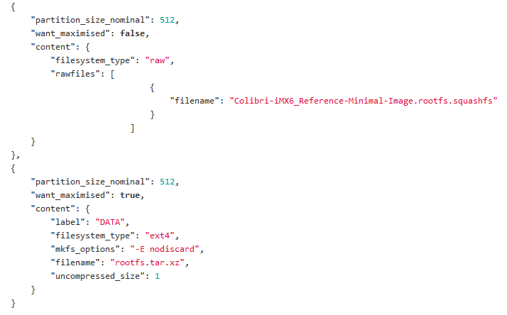

修改 image.json 文件,在blockdevs 中增加 RAW 格式分区用于直接写入 squashfs 系统文件,以及 EXT4 格式的DATA分区用于写入上面生成的 rootfs.tar.xz

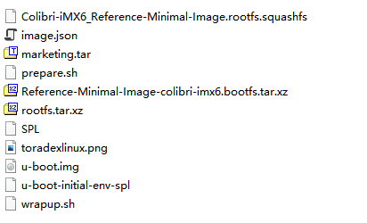

Colibri-iMX6_Reference-Minimal-Image-Tezi_5.1.0-devel-20201112022057+build.0 目录下最终包含以下文件。
