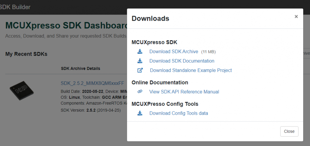

3). M4 FreeRTOS SDK部署
a). 根据这里的说明从NXP MCUXpresso网站下载对应iMX8QMSDK,当前的最新版本为2.5.2。下载界面如下图所示,在这个页面同时也可以下载到关于SDK的一些说明文档。下载好的SDK文件为 ”SDK_2.5.2_MIMX8QM6xxxFF.tar.gz”
